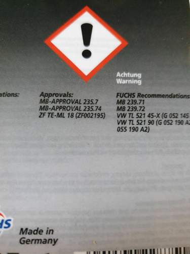

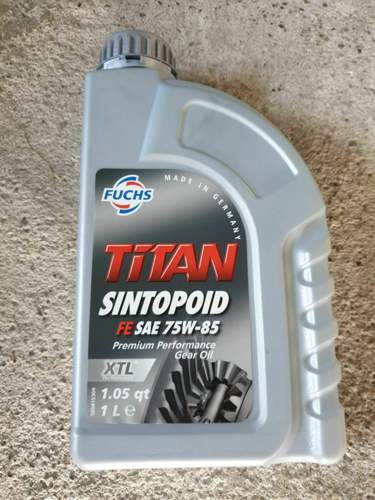

Fuchs Titan Sintopoid SAE 75-85 mit entsprechender Freigabe
20200307
20200307
Themenstarteram 7. März 2020 um 14:34
danke euch. 75/140, 75/85 wo liegen denn da die Unterschiede? Ähnlich wie beim Motoröl?
