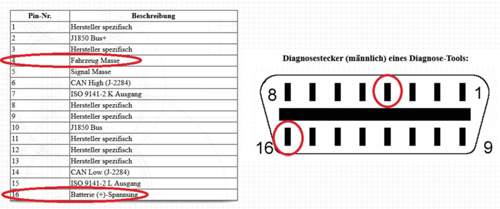

Das blöde ist, dass der Bluetooth Empfänger immer im Auto stecken muß für den Download
Hast n Ladegerät für Kfz oder was ähnliches mit 12V? Dann Kabel entsprechend anschließen. Der muß ja nur "an" sein für ggf Firmware oder so.
Habe ich so schon öfters mit mein Scandoc VCI gemacht, wenn ich kein Bock hatte zum Auto zu gehen 😉
Ging bisher immer problemlos.
Bin mir sicher dass da nix passieren kann, aber dennoch auf eigene Gefahr 😁
-belegung
Achso. Du meinst einfach Strom auf den Dongle geben?
Jop. Entweder geht oder nicht. Ich denke die müssen kommunizieren wegen evtl Update des VCI oder Seriennummer darin.
Also bei mein SD geht das so... CTEK auf "Supply" und los 🙂
Genauso ist es.
Häufig kommt mit den Updates der Software auch ein Firmware Update mit für den Dongle.
Nicht immer aber manchmal und zudem erfolgt die Abfrage der Seriennummer des Dongles zur Lizenz der Software bzw. des Nutzerkonto.
