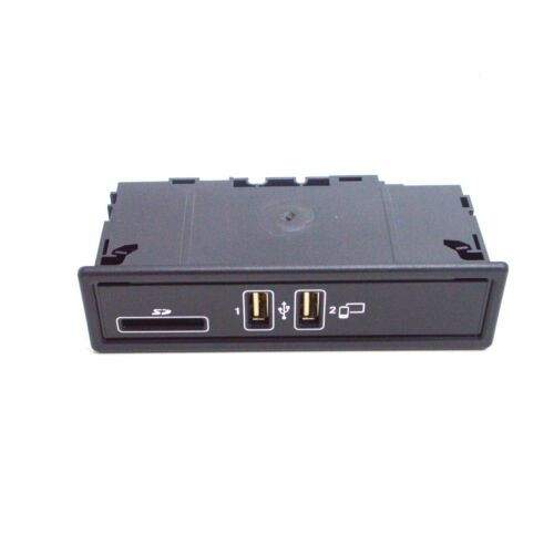

Hey Leute. Wollte mir die Blitzer poi’s für mein Navi runterladen und bin ein wenig überfragt. Ich fahre einen w205 Baujahr 10/2017. ist ein c300. Jetzt wird aber gefragt ob ich ntg 5.0 5.5 oder ähnliches habe. Na welches ntg habe ich denn? Kann man das irgendwo herausfinden?

MoPf hat NTG5.5. und hat den Chip drin: kann man dann einfach freicodieren.
@Martin E240T schrieb am 11. Februar 2024 um 09:18:26 Uhr:
Danke, gerüchteweise soll man das auch daran erkennen dass die rechte USB-Buchse in der Armlehne eine Mobiltelefonsymbol hat, ob das stimmt weiß ich nicht. (es gab ja auch MB-Link was immer das war)
