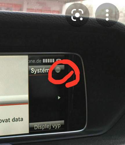

@Aynali schrieb am 5. September 2021 um 21:42:22 Uhr:
Bei mir steht bei SA-Code "527 COMAND DVD APS MIT NAVIGATION". Ist das automatisch die Online-Version?
COMAND-Online (NTG4.x) hat immer die Weltkugel oben rechts (siehe Foto)
Ja die Weltkugel hab' ich auf'm Schirm.
Weltkugel
Hallo ins Forum,
m.E. ist's damit ein NTG 4.5 H2, wenn LiveTraffic dabei wäre (was man auf dem Bild nicht sehen kann), wär's ein NTG 4.7 (so die gängige Bezeichnung, auch wenn's eigentlich ein NTG 4.5 H3 ist).
Viele Grüße
Peter
@212059 schrieb am 6. September 2021 um 22:01:22 Uhr:
Hallo ins Forum,
Viele Grüße
Peter
…wenn original ab Werk - könnte auch ein 4.5 H1 mit silber grauer Firmware (kann man flashen, gab‘s aber nicht ab Werk) sein… ;-)
