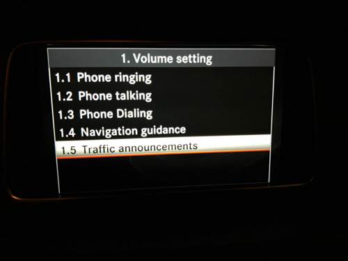

Und wo wir schon bei den TMC-Meldungen sind, ich habe in meinem 4.7 noch nicht herausgefunden, wie ich die Lautstärke der Verkehrsdurchsagen anpassen kann. Ich kann zwar während einer Durchsage die Lautstärke reduzieren, aber bei der nächsten Meldung ist es wieder viel zu laut. Irgendwie bleibt die Lautstärkeneinstellung dann nicht gespeichert.
Hat da vielleicht jemand eine Idee wie das geht? Habe die BA diesbezüglich schon studiert, aber noch keinen Hinweis gefunden. Im NTG1 in meinem S211 blieb die zuletzt eingestellte Lautstärke gespeichert und man konnte auch das Verhältnis zwischen Radiolautstärke und Navigationsansage im Menü einstellen. So eine Option habe ich im 4.7 auch noch nicht entdeckt.

Ich glaube hangup & 1 & # gleichzeitig drücken

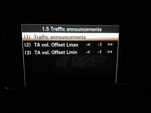

Mit Auflegen & 7 & 9 bin ich in das Menü gekommen, wo man das TA-Volume anpassen kann.
Einstellwerte standen auf 0. Habe es auf +1 geändert und gespeichert. Nach erneutem Aufrufen des Menüs standen die Werte allerdings auf -1.
Zufällig kam eine TA-Ansage und war wieder so laut wie vorher. Von daher scheinen die Änderungen nicht wirklich etwas zu bewirken.
Sorry für OT. Passt ja eigentlich hier gar nicht zum Thema.

Deckt sich leider mit meinen Erfahrungen…
Habt ihr das Comand danach mal neu gestartet?
