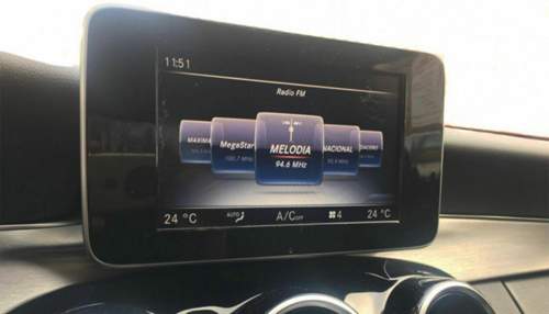

EZ 03/15 müsste schon NTG5S1 sein (siehe Foto im Anhang).
Das ist CarPlay fähig, nicht OTA fähig aber LiveTraffic fähig (Jahresabo).
PS: hab mich vertan: EZ 03/15 ist noch NTG4.7

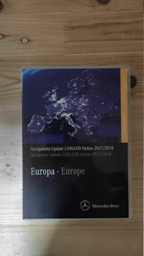

Gibt es den keine SD Karte als Update für diese NTG Version bzw. USB?
Habe in der zwischenzeit mal durchs WEB gestöbert, ist diese Seite auch eine möglichkeit?
euronavmaps.com
Ist nur mal so eine Frage.

Für das NTG 4.5 (sollte auch für 4.7 gehen) kann man ganz offiziell die Navi DVD kaufen. Kostet um 30€. Man benötigt aber wie schon gesagt den Freischaltcode der mit glaube 130€ anfällt.
