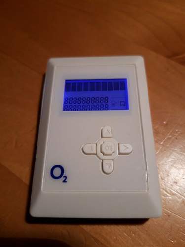

Da gibt es so kleine Geräte, mit denen man die Daten von einer SIM auf eine andere Kopieren kann.
Hab es selber nocht nicht ausprobiert, aber vieleicht wäre das mal eine Möglichkeit, um sich die manuelle Tipperei zu ersparen.
Das Teil auf dem Foto (war mal ein Werbegeschenk auf der Cebit) ist für Mini-SIM. Es kann laut Anleitung bis zu 250 Telefonnummern übertragen. Man muss halt die Mikro- oder Nano-SIM aus dem Handy erstmal wieder in die Mini-SIM Form einbauen. Vieleicht ist das mal einen Versuch wert.
Man kann aber auch im Handy gespeicherte Kontakte auf eine SIM-Karte übertragen. Also einfach die neue SIM für das BT-Cradle ins Telefon stecken und die Kontakte vom Handy auf die SIM exportieren.
Aber auch das habe ich noch nicht ausprobiert.
SIM Kopierer
