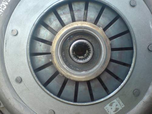

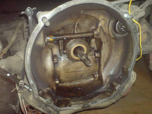

Hi, ich habe ja bereits in nem anderen Thread geschreiben, dass seit gestern etwas mit meiner Kupplung nicht stimmt. Hab heut mittag zum ersten mal allein "stolz" ^^ den Motor ausgebaut um das alles zu überprüfen. Ich habe leider keine Ahnung, was der Unterschied zwischen geführt und ungeführt ist, weil bei allen shops das gleiche Bild angezeigt wird. Druckscheibe habe ich eine 215 mm von Sachs. Ich habe das Gefühl, dass ich beim damaligen Motorumbau etwas nicht beachtet habe, das bisherige Ausrücklager kommt mir auch irgendwie zu klein vor für die Druckplatte. Jedenfalls trennt meine Kupplung seit gestern nicht mehr. Habe alles angeschaut, aber finde den Fehler nicht :(
PS: Das Foto vom Gehäuse ist nachm ersten Motorausbau letzten Jahres gewesen. Ist jetzt natürlich alles blitzeblank geputzt ^^

Ok, der seltene Fall eines verklemmten Nadellagers im Schwungrad ( 11€ kostet das glaube ich, leicht zu erneuern) führt dazu das die G.-eingangswelle nicht zur ruhe kommt, bzw. kraftfrei mitlaufen kann. Nix mehr mit schalten. Ja, ok -möglich.

ich hab noch mal rumgegoogelt und Bilder gesucht...
irgendwie habe ich das Gefühl, dass Ausrücklager und Druckplatte nicht wirklich zusammenpassen.

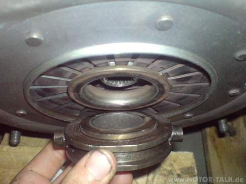

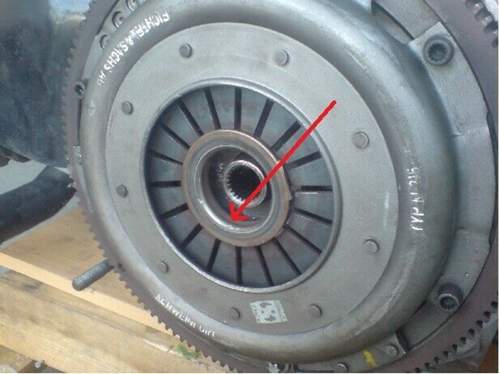

Ich habe da mal ein Bild gebastelt auf dem Matzes Druckplatte und die einer 215er Druckplatte für ungeführte Kupplung gleichgross nebeneinander zu sehen sind. (Bild1)
Diese Druckplatten habe ich in Shops bei Ahnendorp und CSP gefunden.
Vielleicht solltest Du mal da anrufen, dass einer mit nem Zollstock ins lager läuft und ausmisst, wie der Durchmesser des Rings auf der Druckplatte bei denen ist und das dann mit deinem vergleichen?
Ich könnte mir vorstellen, dass Dein Kupplungsproblem dadurch aufgetreten ist, dass Dein Ausrücklager sich in dem viel zu grossen Ring auf der Druckplatte verkantet hatte (Bild2)
Matzeskupplung
Matzeskupplung2

Mir ist ebenfalls am Lager was aufgefallen. Wie gesagt Außendurchmesser 51 mm. Die vertiefte "Riefe" an der Druckplatte hat aber nur 48 im Durchmesser, sie sieht auch so aus als würd sie so gehören. Hab eben n Bild rausgekramt wo ich den Motor frisch gekauft hab und da scheint die Riefe auch schon da zu sein. Von dem her weiß ich nun auch nicht mehr weiter ^^ Grüßle

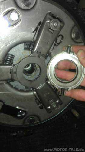

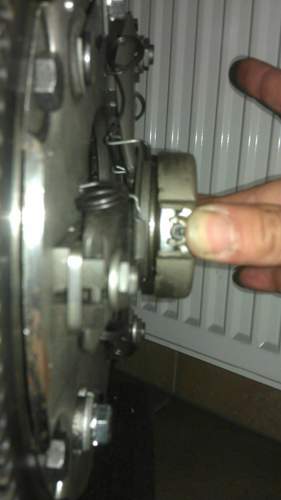

Auch gegen den Trend der Meinungen hier im Thread bleib ich mal dabei, dass das eigentliche Problem deiner Kupplung ist, dass Der Ring auf der Druckplatte und das Ausrücklager nicht zusammenpassen.
Ich habe mal Bilder von meiner Kupplung sammt ungeführtem Ausrücklager angehängt. Auch wenns ne andere Art von Kupplung ist, Ring bleibt Ring...
So wie ich das sehe gibt es nur ein einziges ungeführtes Ausrücklager für den Käfer, so das du da keine Wahl hast, ein anderes zu nehmen.
Ich vermute echt, dass die Druckplatte das Problem ist...
Klar, wenn das Ausrücklager mahlende Geräusche macht, muss es ausgetauscht werden aber das erklährt nicht deine hängengebliebene schleifende Kupplung!
Ich stell mir das so vor:
Bei dem Ungeführten lager macht ja das Lager beim Kupplung treten nicht nur eine Vor- und Zurückbewegung sondern auch durch den Kupplungshebel eine leichte Auf- und Abbewegung. Wenn jetzt die Kupplung voll durchgetreten wird geht das Lager ja ein Stück nach oben!
Wenn jetzt Ausrücklager und Ring auf der Druckplatte nicht wirklich zusammenpassen und der Ring zu gross ist für das lager verkantet sich das lager auf halbem Weg im Ring und es passiert was bei Dir passiert ist.
Das ist auch der Grund, warum ich anfangs schrieb, dass ich vermute das Du eine Druckplatte für geführtes lager hast...
Ja! sie hat nen Ring - typisch für ungeführtes Lager. Aber der ist zu groß! So groß wie ungefähr das "Loch" in der Druckplatte bei geführten Lagern. Keine Ahnung, vielleicht gab es ja mal Druckplatten für Geführte Lager, die Trotzdem einen Ring haben?
Wie Auch immer irgendwas passt da nicht zwischen Druckplatte und Lager und da Du bei dem Lager keine Wahl hast brauchts ne andere Druckplatte.
