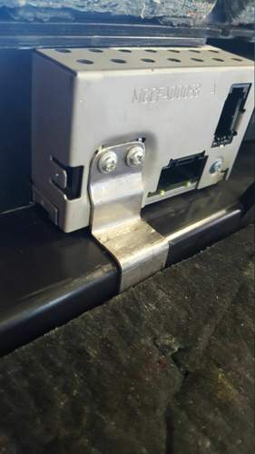

Einige Gedanken zum Einbau, für Leute die sich noch nicht so intensiv mit dem Einbau eines Dension Gateways beschäftigt haben wie ich (denn der läuft sehr sehr ähnlich):
  • Zuerst hab ich den CD-Spieler ausgebaut, das Handschuhfach leergeräumt und ausgebaut. Dann hab ich mir ein Dauerplus vom Sicherungskasten geholt mit zusätzlicher Sicherung, das Teil hat nämlich von außen augenscheinlich keine. (Vielleicht innen eine Feinsicherung, aber ich hab die Box nicht aufgemacht). Die Masse bekommt man gut von einem Massepunkt rechts an der Karossiere.
  • Lichtwellenleiterverkabelung habe ich so gemacht, dass ich die Eingangs-Leitung vom CD-Spieler (also der HU) ausgepinnt habe, verlängert in den Eingang für das Interface und mit dem Ausgang vom Interface dann wieder in den Eingang vom CD-Spieler gegangen bin. Beim Dension ließt man überall, dass es das letzte Gerät vor der HU sein soll, darum hab ich das so gemacht
  • Die Box selber habe ich in das rechte untere Fach im Handschuhfach gelegt, neben der CD-Spieler-Abtrennung. Da gibt es hinten 2 Löcher, durch die man die Kabel führen kann. Der Stecker vom LWL passt nicht im Ganzen durch. Also entweder von Handschuhfach innen durchziehen und dann an den bestehenden LWL gehen, oder so wie ich erst am bestehenden LWL anschließen, dann merken dass es nicht passt, und die Leiter aus dem Stecker für die Box nochmal auspinnen, durchziehen und wieder einpinnen.
  • Dann kam das Mikro. Dafür habe ich die Leuchte im Dachhimmel ausgebaut und nach einer Position gesucht, wo ich die mitgelieferte Klammer für das Mikro anstecken kann. Das Klebepad passt nirgendwo richtig hin, sodass ich die Klammer nutzen musste. Außerdem ist das Mikro selber zu groß für die Position wo das originale Mikro sitzen würde. Es gibt jedoch ja noch eine Aussparung davor, die etwas größer ist, die muss man mit dem Mikro nutzen. Ich hab letztendlich die Klammer auf die Steckhalterung vom Stromkabel für die Deckenleuchte gesetzt. Da sitzt sie bombenfest und das Mikro guckt genau in Richtung des großen Lochs. (Gibt auch keine Platzprobleme zum Fahrzeugdach)
  • Das Kabel fürs Mikro hab ich nicht gezogen indem ich die A-Säulenverkleidung abgemacht habe, sondern in dem ich es cm für cm dahinter geschoben hab. Das geht super bis man unten an der A-Säule ist, denn da muss man es dann in den Schlitz zwischen Lautsprecher und A-Säule fädeln, damit es unter dem Amaturenbrett wieder raus kommt. Das war extrem frimelig, aber ich hab mir das einfach nicht zugetraut, die A-Säulen-Verkleidung los zu machen. Mit Geduld ging das aber und man sieht jetzt nichts mehr vom Kabel - ich werde hier nur nochmal ran gehen, sollte es irgendwo rappeln.
  • Dann habe ich nach der Anleitung hier im Forum das MMI-Bedienteil ausgebaut und gegen ein gebrauchtes vom 2G High getauscht, wegen der TEL- Taste. (50€ für ein abgeranztes auf Ebay, das ich restauriert habe und neu lackiert habe).
  • Als ich die Mittelkonsole runter hatte, habe ich im gleichen Zug noch eine Klinkenverlängerung vom Handschuhfachbereich in den Aschenbecher vorne gelegt. Da gibt es so ein Loch, wo man das Plastik ausbrechen kann, von da kann man durch Armaturenbrett hinter das Handschuhfachkommen mit bisschen Fummelei. Hintergrund: Die Box kommt anders als das Dension nicht mit einer Verlängerung für den Klinken-Aux.
  • Mittelkonsole wieder zusammen, Deckenleuchte rein, Kabel alle ins Handschuhfach fädeln und Handschuhfach wieder rein schrauben, CD-Spieler wieder anschließen, Box anschließen und funktioniert.
Das ganze hat mit Werkzeug raus räumen und aufräumen 4h gedauert. Wer geübt ist mit dem Abnehmen von Verkleidungen etc. und nicht so übervorsichtig vorgeht wie ich kann den Einbau von der Box mit Sicherheit in 30 Minuten schaffen, inkl. Tausch vom MMI-Bedienteil vielleicht 1,5h. Besonders die seitlichen Verkleidungen am Mitteltunnel und das Aus- und Einbauen vom Bedienteil haben mich viel Zeit und Nerven gekostet (dieser dumme silberne Rahmen um den Schaltsack... 😁 )
Alles in Allem war es das aber auf jeden Fall wert. Für 128€ + 50€ hab ich jetzt SD, USB, AUX, BT-A2DP und Freisprech inkl. Bedienung im MMI und FIS und das ist denk ich eine Ansage gegenüber dem Dension, wo nur das Interface 400€ kosten soll.
Die Qualität der BT Verbindung ist super, man hört keinen Unterschied zur CD und das Mikro ist auch in Ordnung. Bei 130km/h auf der Autobahn konnte man mich beim Testanruf klar und deutlich verstehen, von daher sollte die Sprachverständlichkeit auch bei höheren Geschwindigkeiten in Ordnung gehen. Man kann bei BT-Verbindung die Titel weiterschalten und pausieren, Browsen jedoch nicht. Ist auch verständlich, da Spotify sich da nicht an irgendwelche BT-Standards hält - somit kann das kein Interface, was nicht speziell für Spotify geschaffen ist. Mit SD-Karte und USB kann man denk ich browsen, die Nutzung ist für mich allerdings uninteressant. Evtl. probier ich mal noch mit dem iPhone meiner Freundin über USB, vllt. kann man das Fernsteuern über das MMI.

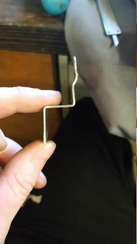

Ich habe bereits zwei mal den CD-Wechsler im Handschuhfach nach rechts gesetzt und das AMI nach links. Das bedarf ein wenig Anpassungsarbeiten ist aber schnell erledigt. Ein Loch ausgeschnitten und ein kleines Blech gebogen und das dann an den vorhandenen Schrauben am CD-Wechsler befestigt.
20180207-101527
20180207-101529
20180207-102456
