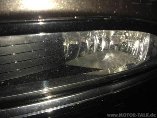

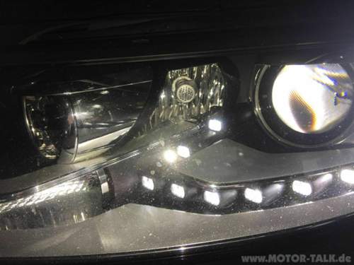

Im CC ist das Abbiegelicht im Hauptscheinwerfer integriert,
habe gerade die Osram Silverstar eingebaut.
siehe Fotos Hauptscheinwerfer und Nebler
01
02
@__djole__ schrieb am 29. Dezember 2015 um 13:06:39 Uhr:
Threaderdteller sagte Passat. Nicht (Passat) CC.
B7 (471/472) mit Xenon: H8 neben den Nebelscheinwerfern, die ebenfalls H8 sind. Dafür gibt es keine Nightbreaker und die haben nur 35W. H11 Fassung "passt auch", die gibt es als Nightbreaker mit 55W
