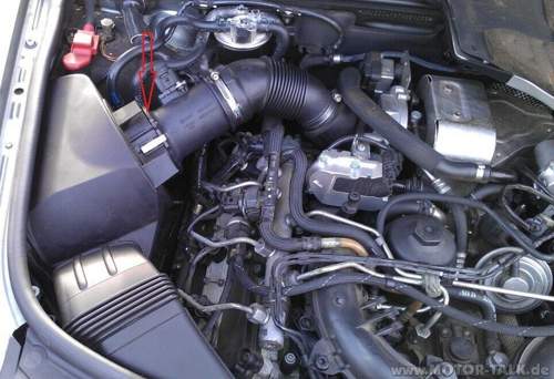

Die Leitungen können auch dran bleiben, denn diese sind lang genug um den Kasten einfach mit den angeschlossenen
Leitungen einfach auf dem Motor zu legen, wenn die Motorverkleidung ab ist.
Original geschrieben von Candid
Auf dem ersten Bild sieht man, dass du den Dichtring zwischen LMM und Luftfilterkasten nicht korrekt sitzen hast. Den solltest du vor dem Einsetzen des LMM anfeuchten (z.B: ganz wenig Öl mit Finger aufbringen oder Vaseline oder einfach nur mit Wasser benetzen), dann geht es leichter und die Dichtung bleibt dort, wo sie hin gehört.
Was hast du denn an dem Luftfilterkasten nicht auseinander bekommen?
Du machst die zwei Klammern am LMM auf und ziehst ihn aus dem Luftfilterkasten. Die Manschette vom anderen Ende des LMM lösen und den LMM abziehen und zur Scheibe hin ablegen. Der Stecker kann dran bleiben.
Den Ansaugtrakt (zwei Schrauben) zum Luftfilterkasten lösen und die zwei Teile aus denen er beteht rausfummeln.
Dann die zwei Klammern am Luftfilterkasten lösen. Den Deckel des Luftfilterkastens Richtung Motorblock schwenken (sitzt stramm) und dann nach oben abheben (er ist unten nur eingesetzt in das Unterteil des Luftfilterkastens).
Im Unterteil des Luftfilterkastens gibt es noch eine Arretierung (ein Spreizdübel), der das Unterteil an der Karosse (rechter Kotflügel) festhält. Ist dieser entfernt kannst du das Unterteil des Luftfilterkastens nach oben etwas lösen (sitzt unten in Gummiaufnahmen, nur reingedrückt). Das Unterteil ist noch mit glaube zwei Leitungen verbunden, die man lösen muss, bevor man es dann komplett raus nehmen kann.
Original geschrieben von Kingpin1985
Axo das erste Bild ist nicht mehr so auf dem.zweiten Bild ist mein derzeitiger Zustand.
Das habe ich mir schon gedacht. Auf dem 2ten Bild sieht es von Außen ok aus.
Die Dichtung setzt du erst in den Stutzen am Luftfilterkastendeckel und dann wird der LMM vorsichtig eingesetzt.
Evtl. mehrmals starten, man merkt ganz gut, ob die Dichtung ordentlich sitzt oder ob man sich quetscht/verschiebt.
Wenn das partout nicht klappen will, dann empfehle ich Silikon-/Armaturenfett. Eine große Tube davon habe ich eh immer im Haus für die Dichtungen vom Kaffee-Vollautomat. 😁
Das verläuft nicht und ist unbedenklich. Einfach ganz dünn auf den äußeren Rand vom LMM auftragen, dann sollte er gut einzusetzen sein.
Aber bitte nicht beim Kaffeevollautomatenlieferanten holen, da kosten 3g sicher 10 oder mehr EUR. Ich habe für 75ml unter 10 EUR bezahlt und das hält dann ewig ifür alle Anwendungen m Haus und am Auto. 😁
Meinst du das Teil was ich markiert habe ?
(Silikonspray hab ich noch hier rum liegen)
Bild-3
Ja das meint er 😉
Ok
Also ich denke der sitzt richtig, aber ich schau nochmal rein.
Da war noch so ein komischer Gummischlauch. Den habe ich in das linke Teil von dem LMM getan. Ist das korrekt ?
Ja richtig und wenn Du das noch einfettest, ist es leichter den LMM wieder aufzuziehen ohne, dass
Dir die Gummidichtungen verrutschen.

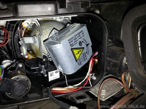

Habe am Wochenende auch die Xenarcs Cool Blue eingebaut. Dauert tatsächlich nur 10 min. WENN man weiß wie es geht. 🙂
Ich habe im Zündgerät versehentlich die Kabelsicherung reingedrückt und mich dann eine halbe Stunde gewundert, warum ich das Zündgerät nicht mehr über den Brenner gedreht bekomme. Kleines Problem- große Wirkung... bis ich das geschnallt hatte. :-/

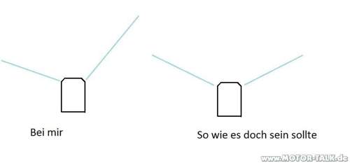

Ich bin nun endlich an meinen rechten Xenon-Brenner gekommen, allerdings habe ich immer noch das Problem mit der Lichtausbeute.
Kann es auch daran liegen, dass ich nur das Steuergerät, worin der Brenner ist rausgedreht habe und dann wieder reingedreht und nicht den Brenner selbst mal aus dem Steuergerät genommen habe ? Ich hoffe man versteht was ich damit meine ^^
Ich hab im Anhang mal nen Bild gemacht, wie das Licht bei mir leuchtet. Ich meine, dass ist doch nicht normal.
Unbenannt
Ich versteh es nicht.
Wenn ich wieder zu Hause bin, versuche ich es mal zu verdeutlichen 🙂
ich glaube ich weiss was Du meinst. Die Beifahrerseite leuchtet weiter nach vorn, die Fahrerseite etwas
kürzer. Das ist aber normal, da die Scheinis so eingestellt sind, dass die entgegenfahrenden Fahrer nicht
geblendet werden und Du aber trotzdem mit der Beifahrerseite alles ausleuchten kannst, wenn sich z. B.
auf der Fahrbahn Fußgänger befinden.
Schau mal das Bild in der Anlage.
Merkst Du was ??
Xenonausleuchtung
Das nennt sich asymmetrisches Abblendlicht - oder so...
Beim Fernlicht sollte das nicht auffallen.
