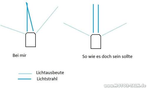

ja das weiß ich das ist aber nicht das was mich stört sondern etwas anderes wie gesagt wenn ich zuhause bin dann versuche ich es nochmal zu erklären
Also ich habe nochmals das Bild leicht geändert zur Verdeutlichung ^^
Bei mir ist zur Zeit das Problem, dass mein Licht "schielt". Ich meine damit, dass das rechte Licht zu weit nach links ausgerichtet ist. Ich habe es auch schon mit dem drehen an dem Scheinwerfer versucht zu richten, aber das hat nicht viel gebracht. Vor 2 Tagen hab ich dann das Zündgerät vom Brenner raus genommen und neu eingesteckt, da ich dachte er sitzt nicht richtig, allerdings ohne Erfolg.
Nun hoffe ich, dass jemand von euch vielleicht die Lösung dafür kennt. Kann es sein, dass der Brenner nicht richtig im Zündgerät steckt ?
Ich bin aber der Meinung der saß sehr zentriert und korrekt.
Danke euch im voraus !

Dann lass Dir das Licht richtig richten....das kostet nicht die Welt, freie Werkstätten machen das meistens
auch um sonst 😉 Das Einstellen der Lampen dauert nicht mal 10 min.
Macht man das mit vcds oder nem anderen Gerät?
Wie sicher bist du das es das ist ?
was machen die denn da beim einstellen? Meine leuchten gefühlt 2m vor das Auto. Macht mich wahnsinnig.
Dazu brauchst Du keine VCDS oder ähnliches....
Motorhaube auf...und Du siehst an den Scheinis Punkte zum Einstellen der Scheinwerfer....
Wird das Licht dabei an gemacht? Ich werde es aber mal versuchen bei Nee freien Werkstatt
