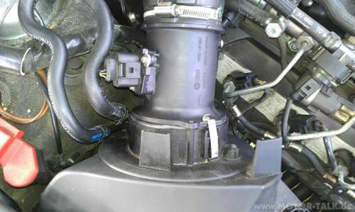

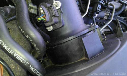

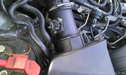

Ich hab eben mal versucht den Xenon-Brenner auszubauen, allerdings ohne Erfolg. Ich habe den Luftfilter nicht auseinander bekommen ... Nun habe ich es so gut wie möglich wieder zusammengebaut, bin mir aber nicht sicher, ob es auch wirklich wieder ordnungsgemäß ist. Könntet ihr euch mal die Bilder anschauen, falls da was nicht i.O. ist bitte mir sagen : /
Und falls ja doch noch jemand aus Hamburg kommt und mir helfen könnte, wäre ich dankbar.
Imag5989
Imag5990
Imag5991

Auf dem ersten Bild sieht man, dass du den Dichtring zwischen LMM und Luftfilterkasten nicht korrekt sitzen hast. Den solltest du vor dem Einsetzen des LMM anfeuchten (z.B: ganz wenig Öl mit Finger aufbringen oder Vaseline oder einfach nur mit Wasser benetzen), dann geht es leichter und die Dichtung bleibt dort, wo sie hin gehört.
Was hast du denn an dem Luftfilterkasten nicht auseinander bekommen?
Du machst die zwei Klammern am LMM auf und ziehst ihn aus dem Luftfilterkasten. Die Manschette vom anderen Ende des LMM lösen und den LMM abziehen und zur Scheibe hin ablegen. Der Stecker kann dran bleiben.
Den Ansaugtrakt (zwei Schrauben) zum Luftfilterkasten lösen und die zwei Teile aus denen er beteht rausfummeln.
Dann die zwei Klammern am Luftfilterkasten lösen. Den Deckel des Luftfilterkastens Richtung Motorblock schwenken (sitzt stramm) und dann nach oben abheben (er ist unten nur eingesetzt in das Unterteil des Luftfilterkastens).
Im Unterteil des Luftfilterkastens gibt es noch eine Arretierung (ein Spreizdübel), der das Unterteil an der Karosse (rechter Kotflügel) festhält. Ist dieser entfernt kannst du das Unterteil des Luftfilterkastens nach oben etwas lösen (sitzt unten in Gummiaufnahmen, nur reingedrückt). Das Unterteil ist noch mit glaube zwei Leitungen verbunden, die man lösen muss, bevor man es dann komplett raus nehmen kann.
Vielen dank für diese ausführliche Beschreibung, mal schaun ob ich es nochmal versuche ...
Aber das was du zum 1. Bild angesprochen hast, kann ich das nich so lassen oder sollte ich es doch einfetten ???
Axo das erste Bild ist nicht mehr so auf dem.zweiten Bild ist mein derzeitiger Zustand.
am 15. November 2012 um 23:09
Denk nochmal drann die Metalclips zu sichern das die net runterfligen sonst kannst die fischen :)
