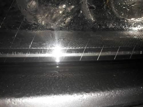

Hallo wenn du originales Scheinwerfer hast dan Soll untten am Glas aufgedrückt. Sehe Foto.

Bei meinen Facelift Scheinwerfern steht dort nichts.
Er hat aber einen Facelift, also D3S. So wie Atomickeins schon geschrieben hat. Es sei denn er hat RS6 Scheinwerfer, die habe D2S. Aber das glaube ich eher weniger.
