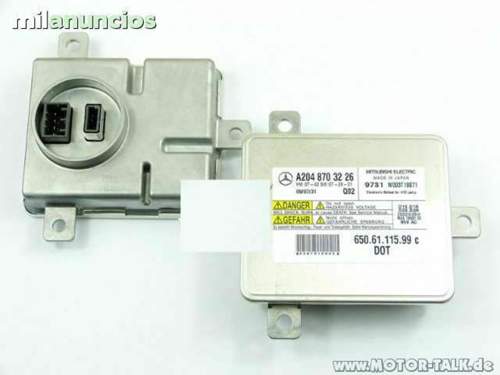

Hat sich eigentlich schon einmal jemand die D1S Vorschaltgeräte vom Daimler mit der TN: A2048703226 angesehen.
Auf dem angehängten Bild sehen diese zumindest von der Form her aus wie die D3S an unseren Scheinwerfern.
Wenn jetzt noch die Maße passen, wäre das der einfachste Umbau auf D1S. 😉
D1s-daimler
Schaut gut aus denke die sollten plug and play passen 😉
Und was sollen die bringen?
Die Steuergeräte könnten plug and play passen und sind D1S Steuergeräte die mit 85v laufen und nicht mit 42 wie die D3s 😉 Somit wäre eine plug and play Umrüstung auf D1s möglich 😉
