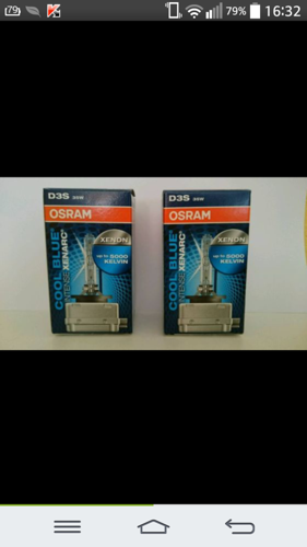

Hallo.
Hatte vor ca. 3/4 Jahr bis 1 Jahr die Alpha's gekauft.
Gestern auf dem Heim weg von der Arbeit ist wohl auf der rechten Seite der Alpha Xenon Brenner verreckt, zumindestens hat es mir dies im FIS angezeigt und der scheine ist auch aus.
Schaue am Wochenende mal nach was da los ist, sollte dieser hinüber sein werde ich wohl dann die CBI (D3S) kaufen und diese verbauen.
Mfg
Edit: Sind dass die CBI D3S wie im Anhang, nicht das ich die falschen kaufe?
Screenshot-2015-04-16-16-32-23

Ich kaufe mir jetzt die Osram CBI D3S und hoffe wirklich das die um einiges länger halten und gut sind!

Hab mir im übrigen gerade eben für 110 Euro die Osram CBI D3S (NEU) geschossen beim anzeiger! 😉
