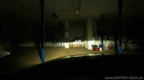

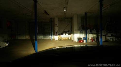

so mädels 😉 hab gerade noch ein paar Fotos gemacht, aber erstens bezüglich der unterschiedlichen Lichtfarbe.
Mir ist vorhin schon auf der Beifahrerseite aufgefallen, dass 2 von den 4 Füßchen an der Klappe abgebrochen sind (anscheinend wurden die Brenner doch schon mal getauscht 😕 ). Dadurch ist Staub/Dreck in den Reflektor gekommen und hat sich auf der Linse abgesetzt. Ein Brennertausch von links nach rechts brachte keine Verbesserung.
So nun zur interessanten Sache. Neuer Ort mit mehr weißen Flächen.
Noch immer Sony NEX-5R manueller Zoom
Belichtungszeit: siehe unten
Blende: 8,0
Weißabgleich: 5200K
1. Bild alte Brenner mit 0,8 Sekunden
2. Bild neue Brenner
3. Bild alte Brenner mit 1 Sekunde
4. Bild neue Brenner
Im Großen und Ganzen bin ich echt überrascht. Die Philips Xenon X-treme Vision hätten mir sogar einen Tick blauer sein können (im Vergleich zu dem was ich von 4600K erwartet habe). Die Lichtintensität ist nun jedoch viel höher, wie man auf den Fotos sehr gut erkennen kann. Die 143€ für beide Brenner haben sich echt gelohnt, wobei der Preis im Vergleich zu anderen Brennern schon recht hoch ist. Ich hoffe ihr seid diesmal mit den Fotos zufrieden 😎
Alte brenner 0,8 sec belichtet
Neue brenner 0,8 sec belichtet
Alte brenner 1 sec belichtet
