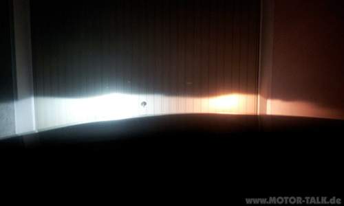

Hallo bei mein dicken scheint seit gestern meine rechtes licht puff rot XD
wie ich im forum gelesen habe macht sie dann nicht mehr lange und wollte mir jetzt neue bestellen
hab auch welche gefunden
http://www.ebay.de/.../300919313146?...
nur wenn ich mein model eingebe findet der nix
Hab nen A6 4F 2,7 TDI bj 2007

ich poste mal nen bild von mein licht wie es gerade noch ist und die tage noch mal eins wenn die neuen brenner drin sind 🙂
