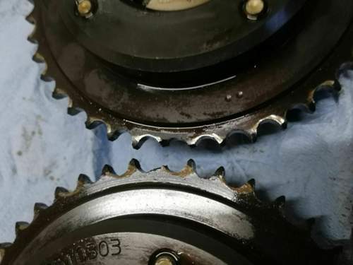

Die haben alle Probleme mit den Ketten oder Kettenrädern bei den M271.xxx Motoren egal ob Kompressor oder Turbo.
Beim Turbo sind meistens die Ketten gelängt und das bereits ab 100.000km.
Beim Kompressor halten die Ketten länger, aber dafür kam die Zahnfee bei den Kettenräder (Nockenwellenversteller) ab ca. 130.000km.
Es liegt natürlich auch an den Vorbesitzern wie oft gestartet wurde, also Kurzstrecken gefahren wurden oder im Mopf mit aktivierten "Start-Stop" System gefahren wurde.
Hier hatte bereits jemand geschrieben das du eine bereits erneute Kette etc. eventuell in den Unterlagen findest. Sonst wie er auch schrieb das ganze vorzeitig für ca. 800€ in einer Werkstatt reparieren lassen kannst.
