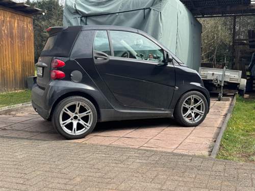

Letztes Jahr einen 2008er gekauft. 1,0 Turbo, aufgeblasen auf (angebliche) 117 PS, erworben mit knappen 63000KM. Jetzt bei 69000.
Laut Vorbesitzer und was die Rechnungen sagen nur Verschleißteile incl. mehrerer Batterien.
Soweit bisher keine Probleme.
Bild #211546665

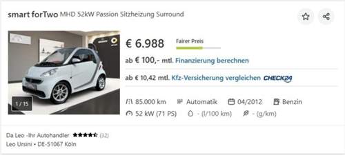

Ich habe damals (2014) einen Smart 451 MHD Passion (71PS) als Jahreswagen bei Da Leo für €7.698.- gekauft.
So ein Smart wird zur Zeit bei Autoscout24 (auch von Da Leo) für €6.988.- (Fairer Preis) angeboten. Soviel zum Thema Restwert bzw. Wertverlust. 😉
Smart 451 Passion - 13 Jahre alt
