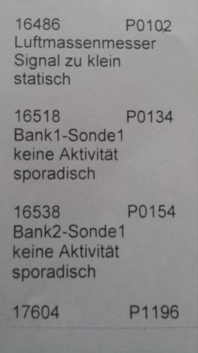

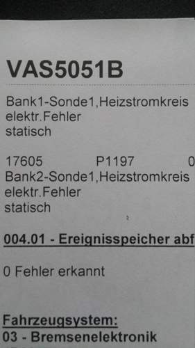

Gestern VCDS ausgelesen und waren nette Fehler drinne!
Lambdasonden sind wohl beide hinüber und sorgen für meine Motor schütteln..

Vergiss erstmal die sonden, wechsel deinen lmm!
Das mit dem heizstromkreis ist nur für den start der sonden wichtig, wenn einmal die abgase heiß sind laufen die!

..müssen die Sonden nach über 300tkm nicht mal gewechselt werden?
Bosch empfiehlt ja ein Wechsel nach 160tkm.
Aber werde erstmal mit dem LMM anfangen..
Ja, sollten gewechselt werden, aber fang mit dem lmm an und bei näxhster gelegenheit dann mal die sonden. Wenn du den lmm erneuer hast einmal lernwerte löschen (anpassubgskanal 0 einmal speichern) und dann seh mal zu wie gut er nach einigen km wieder rennt 🙂
richtig , LMM testen , bevor du ihn kaufst :-)das ding ist teuer :-)
250g/s muß er bringen unter gefahrener Vollast im 3. Gang
