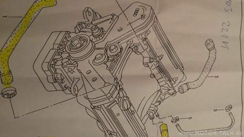

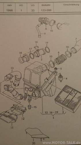

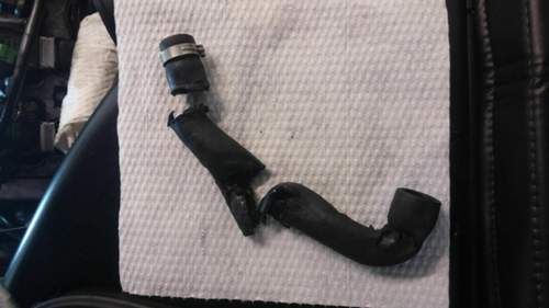

Welcher Schlauch (Kurbelgehäuse-Entlüftung)?
Bei mir hat sich folgener Schlauch völlig aufgelöst und ist nur noch eine durchgeweichte Gummimasse.
Ist POS 9 indentisch mit POS 3 ?
Danke im vorraus!
MfG
Das sind zwei unterschiedliche Schläuche:

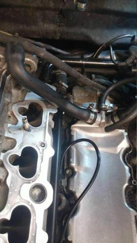

Laut Aussage meines Kollegen (ehemaliger Kfz-Mechaniker bei VW/Audi über 25Jahre) hat der besagte Entlüftungsschlauch keine großen Einflüsse auf das Laufverhalten des Motors wenn der Schlauch gerissen ist.
Bin Morgen gespannt nachdem ich den Schlauch unterm Saugrohr gewechselt habe.
Im Prinzip hat es denselben Effekt, als wenn du den Öleinfülldeckel offen lässt, schlechtes Laufverhalten, Schütteln im Leerlauf bis hin zu Zündaussetztern. Bei kleineren Motoren selbiger Baujahre ist dieser Effekt nahezu nicht vorhanden, beim V8 und W12 ist der Effekt dagegen umso stärker spürbar.
Wenn Matze mit seinem Beitrag recht behält und der zerfetzte Schlauch verursacht Falschluft und der LMM gibt falsche Werte wäre schon super,und er läuft danach etwas runder.

Jens ... wie gesagt der Rechte Entlüftungsschlauch der in den Saugschlauch geht , wenn der offen ist , muß der Audi Meister noch mal 25 Jahre dran hängen , dann zieht er nämlich falschluft und die LMM werte stimmen nicht 100%

Ich habe ja nun auch den Original Entlüftungsschlauch 077103221K verbaut für schlappe 61€!
Weil eine günstige Alternative gab es irgendwie nicht..
Aber die ganze Aktion am letzten Samstag hat zur Ernüchterung nicht viel gebracht.
Matze, den hab ich schonwieder umgebaut auf orginal.

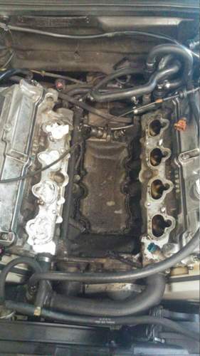

..wenigsten war es nicht ganz umsonst den Schlauch zu wechseln und habe unterm Saugrohr mal so gut es geht gereingt.
Falsch Luft wird dort wohl nicht mehr auftreten weil praktisch alle Schläuche gewechselt sind.
