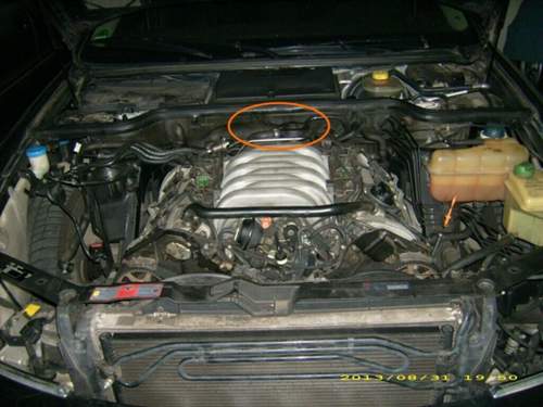

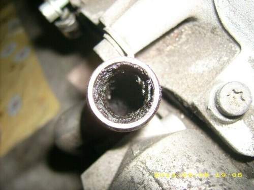

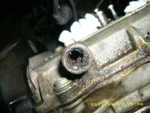

Beim FL ist das der "Pilz" (ganz simpler Aufbau, Feder mit Gummimembran davor) hinterm Saugrohr, keine Ahnung ob der VFL den auch hat.
Ganz allgemein, dieser "Pilz" setzt sich mit den Jahren komplett mit Ölkohle zu, genauso wie alle Schläuche und Ein-/Ausgänge zum Motor, das Fahrprofil, die Ölqualität sowie die Ölwechselzyklen haben Einfluss auf diesen Vorgang.
Die Ablagerungen kann man sich vorstellen, wie beim Menschen eine Arteriosklerose, siehe Bilder.

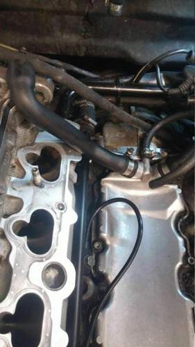

zu bild im anhang:
schlauch 1 ist neu
schlauch 2 muss ich noch innen kontrollieren, von außen alles top
schlauch 3 wie schlauch 2 - geht vom kurbelgehäuse zum ansaugrohr und mündet dort kurz vor der drosselklappe
schlauch 4 gibt mir noch rätsel auf, scheint ein normaler unterdruckschlauch zu sein ... keine teilenummer .... unten am kurbelgehäuse dran, aber wo wird er oben angeschlossen?
das saugrohr/drosselklappe soll ja durch unterdruck die gase aus dem kge-system saugen und wieder der verbrennung zuführen. der weg von den 3 stutzen am kgh über schlauch 2 und schlauch 1 ist eine sackgasse... es wird also die entlüftung über schlauch 1, 2 und dann über 3 abgesaugt. ich vermute das im bereich der 3 stutzen auf dem kgh (verteiler 2,3,4) das problem liegt!

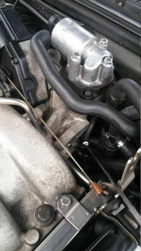

Habe den Schlauch vor kurzem erneuert als ich das Schaltsaugrohr runter hatte um noch den Schlauch Abb.3 und Klopfsenor zu wechseln.
MfG

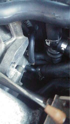

das dist echt super von dir! bild 1 ist oben irgendwo in der nähe vom rückschlagventil der standheizung, oder?
kannste du mir nochmal einen gefallen machen? ich suche seit monaten auf eine antwort, wofür die 2 stutzen auf der rechten unteren seite der drosselklappeneinheit ist (siehe bild). da gehören wohl 2 unterdruckschläcuhe hin (ich meine rechts die 2 größeren gleichartigen nebeneinander)... die frage ist nur welche schläuche und was versorgen die mit unterdruck?
du müßtest die ja in der hand gehabt haben wenn du die ansaugbrücke ab hattest!
Hier ein besseres Foto wo der Schlauch angeschlossen ist.
MfG

Dieses Winkelstück würde ich auch mal prüfen bei mir war es zugesetzt man hat es so kaum gesehen aber da ich alles gereinigt habe hatte ich es gemerkt das es total zugekokt war genau an der Ecke.
