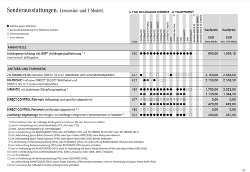

hm ... also ich fasse mal zusammen:
es gibt die Airmatic, das normale Fahrwerk und das 15 mm tiefergelegte Fahrwerk, welches sportlich oder auch komfortabel ausgelegt sein kann ... wobei Avantgarde immer tiefer liegt ...
oder?
Code 485 = Serie
Avantgarde Code 485 oder 677
DIRECT CONTROL-Fahrwerk tiefergelegt und sportlich abgestimmt - Code 677
DIRECT CONTROL Fahrwerk komfortabel abgestimmt - Code 485
AIRMATIC mit stufenloser Dämpfungsregelung - Code 489
Auszug Preisliste:
AVANTGARDE
optional ohne Mehrpreis: Komfortfahrwerk (485), wählbar
ELEGANCE = Code 485, kann aber als Option Code 677 gewählt werden.
Airmatic geht bei fast allen Modellen als Option...
Bei einer Angebotsbeschreibung "Ausführung Serie, Elegance, Avantgarde" wird in der Regel als Zusatz die Art des Fahrwerkes angegeben.
Fahrwerk-e-klasse
