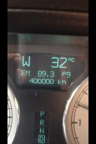

Das Foto hat mein Dad letztens gemacht ;-). Es ist ein Chrysler CRD.
Foto
