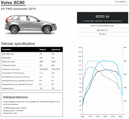

Update auf 163 ps heisst sogar "OEM Upgrade" bei manche Tüner, die Verbrauchswerte und CO2 Werte (wegen Steuer) bleiben unverändert. Wie wir das nennen - spielt eigentlich keine Rolle: es war damals 163ps Version als D3 angeboten und es besteht die Möglichkeit wieder D3 mit 163ps zu bekommen. Stimmts?
Sobald ich weiss wurde Polestar bei Volvo gekauft und gerade D3 kann man upgraden. Siehe Anhang.
Polestar-xc60
Du zeigst die Internet-Seite von Polestar und keine offizielle VOLVO-Seite. Offiziell wird das Tuning für bestimmte Modelle (D5, T6) in der Preisliste angeboten.
Bitte erklär mir, was Du damit meinst:
Beim XC60 hat VOLVO anno (also in der Preisliste vom) 15.03.10 den Fehler gemacht, die eigentlich "D4" zu nennende Version als D3 zu bezeichnen. Mit dieser Preisliste wurde aus dem 2,4d der "D3" gemacht. Dieser Fehler wurde mit Preisliste 14.05.12 ausgebügelt. Mit der Preisliste 14.05.12 wurde aus der 163PS-Variante der D4 und eine neu eingeführte Variante, die mit 136PS, bekam die Bezeichnung D3.
Polestar = Volvo, Polestar Händlersuche ist eine Weiterleitung nach Volvo Händlersuche, deshalb wird jeder Volvo Händler zum Polestar "Partner". Kann gut sein, dass die Webseiten noch nicht entsprechend angepasst worden (Deutsche Polestar Version hat noch 404 Error bei der Suche, zum Beispiel).
5 Zylinder Motoren mit 1984cc.
D3 D5204T2 - 163 ps bei 3000 rpm, BJ 2011-2012
D4 D5204T3 - 163 ps bei 3500 rpm, BJ 2013-2014
D3 D5204T7 - 136 ps bei 3500 rpm, BJ 2013-2015
D3 Polestar bekommt 163 ps nach dem Upgrade.
