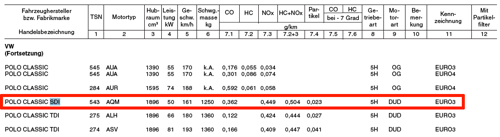

den sdi gibt es nur als euro 3 (siehe anhang). nicht als euro 3 + d4.
der zusatz d4 reicht, so wie beim axr im golf4 auch für die grüne plakette (siehe anhang).
Gruene-plakette
Bild-1
Das "D4" zählt dann eben nur in Deutschland. Heißt: in anderen europäischen Ländern ist es möglich, dass dieser Motor nur die Euro 3-Norm erfüllt. Ist irgendwie etwas Umständlich gelöst, aber in Deutschland eben genau so viel Wert wie die Euro 4-Norm. Also reicht es im Fall des Golf IV mit AXR-Maschine eben für die grüne Plakette. Das hat aber rein gar nichts mit dem Polo 1.9 SDI und dem Polo 1.4 TDI zu tun. Da ist das Ganze vollkommen ein-eindeutig.

Der fettgedruckte Satz ist falsch, wie ich schon mehrfach sagte.
das stimmt nicht, egal wie oft du es noch sagst.
wenn der wagen nur euro 3 hat, dann bekommt er auch nur die gelbe plakette!
da du die schlüsselnummern ansprichst : es gibt einige schlüsselnummern, die mit euro 3 bezeichnet sind, aber in der bei der grünen plakette auftauchen.
daraus kann man nicht folgern, dass es auch euro 3 diesel gibt, die die grüne plakette bekommen.
eventuell ist dir bei den texten zur schlüsselnummer aufgefallen, dass es keinen zusatz "d4" gibt. so ist der 1.4 tdi bay mit euro 3 + d4 angegeben, was dann zur grünen plakette führt (wie es auch in der erläuterung zur grünen plakette drinsteht, die ich vorher hochgeladen habe).
der 1.4 tdi amf hat nur euro 3 und bekommt folglich auch nur die gelbe plakette.
