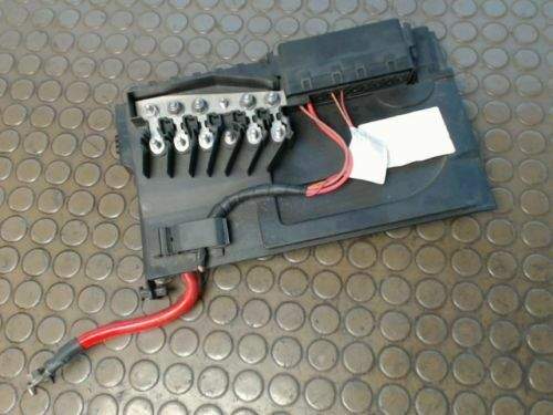

Ist evtl. die Hauptsicherung SA 4 (110 A) = verschraubter Metallstreifen im Sicherungshalter auf der Batterie durchgebrannt ?
Sicherungen-batterie
Also beim Sicherungshalter auf der Batterie ist weder eine Sicherung durch noch ein Metallstreifen. Bin echt ratlos :/
Wenn Du sicher bist, dass alle vom Sicherungshalter abgehenden Kabel an deren Ösen noch Strom führen, dann musst Du jetzt von dort ausgehend dem Kabel von der Streifensicherung SA 4 bis zur Unterbrechungsstelle folgen.
Das Kabel müsste Richtung Innenraum zum Leitungsverteiler unter'm Armaturenbrett gehen. Kommt dort noch Strom an? Wenn ja, kommt anschließend am Kontakt 1 vom Relais (100) - von rückwärts geht ein rotes 6 mm² Kabel an den Kontakt 1 der Relaisfassung - auch noch Strom an ? usw.
Oder hattest Du Marderbesuch ?

EDIT:
Die Kontakte beiderseits der Metallstreifen-Sicherungen müssen unbedingt frei von jeglicher Oxydation sein, sonst kommt es zu Spannungsabfällen und sogar zu totalen Unterbrechungen.
Also mal die 10 mm Muttern lösen, genau hinsehen ob da etwas weiss oder grünlich schimmert, ggf. blank machen und wieder fest schrauben.
Ich hoffe doch, dass Du gestern auch an der richtigen Stelle nach der Sicherung SA 4 geschaut hast.

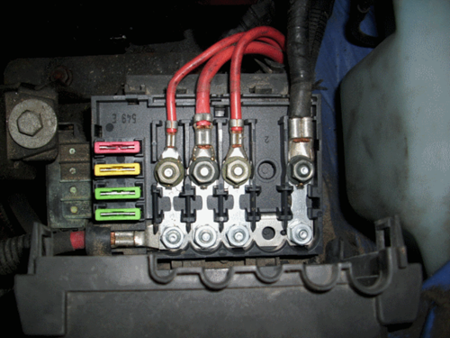

Hier noch ein Foto vom Sicherungskasten beim 9N. (Konnte gestern so schnell kein passendes finden)

Ok werde mal von der Streifensicherung SA 4 bis zur Unterbrechungsstelle folgen und mal nachschauen ob überall strom kommt. Ebenfalls werde ich nach jeglicher Oxydation an den Streifensicherungen nach schauen.
Hatte auch schon über einen Maderschaden nachgedacht. Heute Nachmittag werde ich mal nach allem schauen.
Talker1111 schonmal vielen Dank.
Hättest du noch eine Idee was das mit der Lüftung sein könnte?
Auch der Lüftermotor hängt an dem ausgefallenen Kabelstrang, genauso wie die heizbare Heckscheibe, Scheinwerfer und einige andere Verbraucher, die wie geschildert vom Relais für X-Kontakt bei Anlassen vom "Netz" getrennt werden. Deswegen mein erster Verdacht, dass das Relais 100 defekt ist. Wenn das aber bereits schon keinen Strom mehr bekommt, muss der Fehler ja vorher liegen.
Und wenn ich das richtig sehe, sitzen die Metallstreifen übrigens auf der Unterseite. Also den Kasten auch mal umdrehen.
