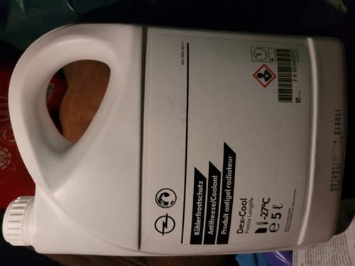

das DexCool gibt es 1x als Fertigmischung und 1x als Konzentrat. Wie es anzuwenden ist, steht vorna auf dem Etikett.
Ist es die Fertigmischung, so hat man das Piktogram des Kanisters und daneben ein Thermometerpiktogram mit der entsprechenden Temperatur.
Ist es das Konzentrat, so hat man das Kanisterpiktogram und ein Piktogram eines Wasserhahnes samt Mischungsverhältnis.

Muss ich dieses dexcool premix mit Wasser vermischen oder ist das gebrauchsfertig?
@Bembeljunge schrieb am 17. Februar 2023 um 13:21:35 Uhr:
Okay hat sich erledigt. Antwort steht weiter oben.
Ist gebrauchsfertig.
Vielen Dank
