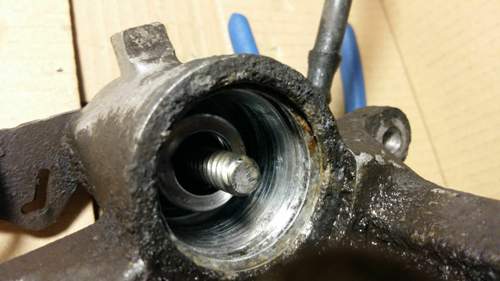

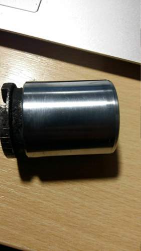

Schaut euch das mal an. Der Kolben sieht aus wie neu (habe den etwas poliert). Die zylinderfläche hat aber so leichte Riefen. Meint ihr man kann das alles wieder mit neuer Dichtung zusammenbauen ?

Die riefen wären im Prinzip egal da es keine Dichtfläche ist, müsstest aber neue Dichtungen verbauen.
Stellt sich aber die Frage ob das preislich einen Sinn ergibt, zu billigen komplett neuen
fragt sich nur wie die Riefen entstanden sind - beim rausdrehen vom Kolben wohl, aber ist da was im Sattel zerbröselt das die Riefen verursacht hat ?

Eigentlich nicht. Der Sattel funktioniert auch ganz normal. Oder kann sein, der Kolben hat eine kleine Macke vielleicht hat das es auf dem Zylinder verursacht. Ist die Zylinderwand normalerweise keine Gleitfläche für dem Kolben ?
Wenn es eine Gleitfläche ist, würde ja ein neu eingesetzter Kolben nicht richtig laufen. Deswegen frage ich. Den Kolben kann man ganz minimal wenn man ihn ohne Dichtung einsetzt hin und her kippen. Ist das normal oder eine Gefahr dafür das der Kolben kippt ?
Du hast da ja keine Presspassung drin, du brauchst ein gewisses Spiel
passt schon so, der kolben sitzt ja auf der spindel, abgedichtet wird zwischen dichtung (im sattel) und kolben.
