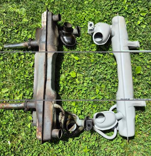

Hallo in die Runde!
Ich suche den passenden Auspuff, da der Vorgänger nicht mehr zu retten war.
BJ 04/1962
34PS
Leider machte ich bereits einen Fehlkauf 🤔
Und finde nun keinen, der wie auf den Bild aussieht und bis BJ 62 passt.
Bitte um eure Unterstützung!
Aktuell vs Fehlkauf ab12/1962
9 Antworten
Hallo Nizi, wenn Du einen original Motor hast, dann wäre der noch mit Heizbirnen (später gab es dann Wärmetauscher).
Das wäre der passende Auspuff (den haben aber auch andere Händler): https://www.csp-shop.de/auspuff-heizung/schalldaempfer-251-051-111l-11034a.html?_gl=1*1ja9p4h*_up*MQ..*_ga*MTIyODIxNzIwMC4xNzUzMDE4NTUy*_ga_BL4HKS9RVE*czE3NTMwMTg1NTIkbzEkZzEkdDE3NTMwMTg1NjAkajUyJGwwJGgw
Zum Bild kann ich nur sagen: Der linke Verrostete ist einer ab 40PS, der rechte 34PS für WT

...Kann das sein, dass der Käfer schon einen Wärmetauscher hatte? Welchen könnte ich dann kaufen?
Detail Vergleich
Original war bei den allerersten 34ern noch das alte Heizsystem.

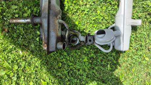

Mach mal Bilder von der Heizung, dann weiß man mehr. Wenn allerdings der moderne 34er-Topf nicht paßt, liegt altes Heizsystem nahe...
Bzw. sind links und rechts an Deinem Gebläsekasten Heizschläuche zu sehen, oder nicht?
Hallo Naxel63,
Rechts und links waren Schläuche, die Ich bereits entfernt hatte bevor ich das Foto gemacht hatte.
Der Motor ist noch original.
Laut Typenschein sollte der mit den Heizbirnen rein 🤔
Vermutlich hat sich ein vorbesitzer ausgetobt und ich weiß gerade nicht mehr weiter.

Ui - der Gebläsekasten gehört jedenfalls zu Wärmetauschern.
Motornummer sieht original aus, oder "angepasst"? 😳
Die Motornummer stimmt mit den Tyenschein von der Erstzulassung überein. Der Motor ist noch original, aber irgendwann wurde da etwas getauscht.
Vielleicht wurde ja auf das neue Heizsystem mit Wärmetauschern "upgegradet"... 🙄
Interessant nur, dass dann der Topf nicht passt...
Foto an den Händler Deines Vertrauens. Da Du von "Typenschein" schreibst: Bist Du aus Österreich?
ohne Schläuche am Gebläsekasten würde ich nicht damit fahren!!!
Die davon abgezweigte Luft kühlt (somit heizt) die WT.
UND
Bläst sie - ohne Gegendruck - ins Freie, fehlt`s an der Motorkühlung - ein Bekannter hat sich dadurch einen Kolbenfresser eingehandelt....
Hallo.
Mach mal ein Foto von unten. Ich hab auch einen 61 er . Die " Wärmetauscher / Warmluftführung " ist noch wie beim 30 PS Motor. Danach sind die Rohre auch wie 30 PS, also zu dünn für den "normalen" 34 Ps Auspuff.
Da ich bei mir die Heizung umgerüstet habe hätte ich noch einen originalen sehr gut gebrauchten Auspuff liegen.
