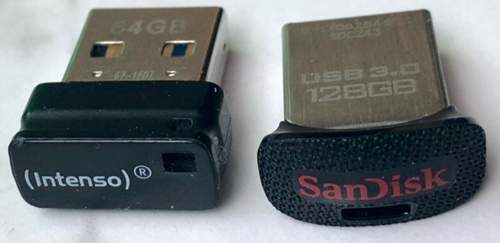

Nach Problemen im F11 mit meinen bisherigen USB Sticks (manche Tracks werden nach einiger Zeit auf dem Stick mit einem lauten "quietschenden" Ton unterbrochen) wollte ich mich hier mal im Forum umhören, was bei Euch so verwendet wird. (Nächste Woche kommt mein G31 und ich möchte vorab diesbezüglich schon mal shoppen gehen.)
Wie sind Eure Erfahrungen mit euren Sticks? Was ist zu empfehlen? Ist eine SSD als Alternative sinnvoll? Thema sollte sein: Qualität/Bauart, Lesegeschwindigkeit und Datenhaltbarkeit.

Bei den Datenraten von Musik müsste auch der langsamste Stick auf diesem Planeten mehr als schnell genug sein. Ich hatte noch niemals solche Effekte, wie oben beschrieben.
Danke schon mal für die Info. :) Um das noch ein bisschen zu qualifizieren:
welchen Hersteller/Typ USB Stick verwendest Du denn?
Vlt. liegt es ja auch (nur) am Hersteller/Typ das ich bislang so Probleme habe.
Ich kann die Marke nicht mal benennen, da es einfache Werbegeschenke sind. Also absolut nichts besonderes.
Also USB 0.05 ;) Stimmt schon, für Musik reicht das locker. Wobei es natürlich auch auf die Bitrate ankommt. Aber in normalen Bereichen sollte man keine Probleme bekommen.
Themenstarteram 14. März 2018 um 7:29
Ich hab mal recherchiert Filme in HD laufen mit 30-40MBit/s? Dann müsste wirklich jeder abgeranzte Werbe - USB sorglos auch für Filme funktionieren.
...Und ich hab/hatte dann wohl ein anderes Problem.
Hier mal ein Beispiel (ohne das gelegentliche laute Quietschgeräusch):
https://www.youtube.com/watch?v=RGtOdee-sj4
Na, ich brauch eh einen größeren als den derzeitigen 32GB SanDisk MicroStick und nehm dann wohl gleich ne Samsung SSD.
@mr_damoon schrieb am 14. März 2018 um 08:29:53 Uhr:
Wenn der nur 4Megabyte/s kann, entspricht das höchstens einer Brutto-Übertragungsrate von 50Mbit/s. Und vorhandene Rate sollte immer das Doppelte des benötigten betragen, sonst ruckelt‘s.
Allerdings braucht ein Video in 1080p selten mehr als 10Mbit/s (Codec H.264)
