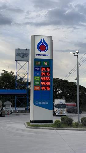

Also ich war vor kurzem in Asien. Da gibt es nur Diesel und Premium..also super.
Zumindestens für Thailand stimmt das nicht. Foto ist von 2018 - bin zwar regelmäßig unterjährig dort, ich fotografiere aber in der Regel keine Tankstellen ;-).
Preistafel Tankstelle Thailand
Also vor 2 Wochen kann ich nur von Südindien berichten. Letztendlich soll jeder machen wie er will
