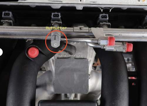

Wenn du den alten Kraftstoff loswerden willst gibt es eine andere Methode. Mit der nachstehenden Beschreibung spülst du gleichzeitig die Leitung bis zum Motor.
Wie du im Bild unten siehst hat die Ringleitung, die alle Einspritzventile versorgt, einen Anschluss zum Messen des Benzindrucks. Man entfernt die Hutmutter, dann sieht man das Ventil (wie ein Reifenfüllventil). Da du den richtigen Schlauch (W119 589 04 63 00) zum Messen des Drucks wahrscheinlich nicht hast kannst du das Ventil, genau wie bei einem Reifen, herausschrauben. Dann wird ein ausreichend langer Plastikschlauch vom Baumarkt stramm auf den Leitungsausgang gesteckt. Das andere Ende des Schlauchs, aus dem der Kraftstoff kommt, geht in einen Eimer um das Benzin aufzufangen. Tankverschluß entfernen. Ich schlage vor diese Prozedur mit einem Helfer zu machen. Der schaltet die Pumpe ein während die andere Person den Schlauch beobachtet damit nix daneben geht.
Danach muß das Benzinpumpenrelais im Kofferrraum eingeschaltet werden.
Also Relais ausstecken und die Pins 30 + 87 in der Steckkupplung überbrücken.
Die Pumpe läuft jetzt, der Kraftstoff kommt aus der durchsichtigen Leitung heraus und fließt in den Eimer.
Wenn kein Kraftstoff mehr herauskommt Brücke aus der Steckkupplung herausziehen.
Jetzt frisches Benzin einfüllen und dann das Relais nochmals kurzzeitig überbrücken, solange bis frischer Kraftstoff vorn in den Eimer fließt.
Danach Füllventil und Hutmutter wieder einbauen.
Hoffe es hilft dir weiter.

Ein Jahr alter Sprit ist meiner Meinung nach nicht die Ursache für den unrunden Lauf. Ist der Leerlauf unruhig oder auch auf Last? Kann viele Ursachen haben. Falschluft oder aber auch Zündspulen.
Moin, wenn der Sprit erst 1 Jahr alt ist, wird es niemals daran liegen. Fidschi ist auf dem richtigem Weg.

...ist bereits im Leerlauf ncht mehr so, wie es früher war. Gerade der M104 Reihensechszylinder (war) sehr ruhig. Wenn ich aktuell zudem in Stand Gas gebe, wird es eher etwas schlimmer.

...ich werde auf jeden Fall dafür sorgen, dass frischer Sprit reinkommt. Auch vor einem Jahr habe ich leider nur nachgetankt, da wenig gefahren. Somit ist der Sprit defintiv nicht mehr der Beste.
Danach werde ich das Thema Zündspule und "falsche" Luft ansaugen angehen. Kann ich diese zwei Themen ohne größere "Umbauten" und Messgeräte ermittlen bzw. testen?

super & vielen Dank für deine ausführliche Erläuterung. Ich werde mir nun einen größeren Kanister und eine weitere Person besorgen, und dies so durchführen. Melde mich danach wieder...

Läuft der Motor unter Last auch unruhig oder nur im Stand?
Wenn ein 30 Jahre altes Auto mit einem für defekte Kabelbäume bekannten Baujahr unruhig läuft, wäre Zündkerze und Benzin das letzte, was ich unter Verdacht hätte.

Im Leerlauf und auch wenn ich Gas gebe.
Gestern beim zappen kurz bei Autodoktoren hängen geblieben. Da war genau das was Chezheinz anspricht und auch meiner Meinung entspricht.
Der Kabel kann äusserlich in Ordnung aussehen. Die Ummantelung der einzelnen Adern zerbröseln. Nicht unbedingt der Mantel der die Adern zum Kabelbaum macht.
Als Eigner eines R129 sollte man die Thematik eigentlich genaustens kennen.
