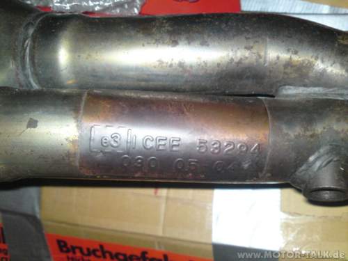

Die Frage ist, welche Nr. ist gleich? Bei mir auf dem Fächer steht hinter dem E-Zeichen die 53294, ebenso wie im Gutachten für den G60. Auf der Page von Supersprint finde ich aber für beide Fächer nur "cod: 885901". Nehme mal an, dass ist die Best.-Nr. bei denen. Diese findet sich aber weder auf dem Fächer noch im Gutachten. Deswegen kann es zwar sein, dass die Fächer als Teil gleich sind, aber trotzdem verschiedene Nummern auf den Plaketten und in den Gutachten haben, nämlich die 53294 für G60 und die XXXXX fürn PF.
Wenn mir jetzt aber jemand von euch bestätigen kann, dass der Fächer fürn PF auch die Nr. 53294 auf der Plakette und im Gutachten trägt, wär ich wohl ausm Schneider.

Hab bei mir im Gutachten gar keine Nr. mit D davor. In der Spalte steht bei mir nur e3 53294.

Oje websi, jetzt hast du mich ernsthaft verwirrt.
E-Zeichen hab ich ja drauf (siehe Bild).

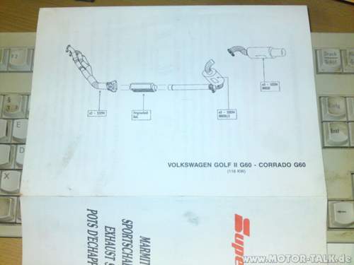

Ähm, also bedeutet auf deren Homepage das rote Symbol (omologazione CEE) bei PB, dass das Teil eine EWG-Zulassung hat, und das grüne Symbol (compatibile con catalizzatore di serie) bei PF/PG hat keine?

@ snack:
Richtig, doch ist für dich letztlich nicht entscheidend, was auf der homepage von Supersprint, sondern auf dem Fächerkrümmer steht!
Du hast ein Rechteck mit einem "e3" drin: e3 steht für Italien, das Rechteck laut dem link im Aprilia-Forum bedeutet:
"EWG-Zulassungskennzeichen
dieses Prüfzeichen wird auf Bauteilen angebracht, die aufgrund einer EWG-Richtlinie zugelassen wurden. Ihre Zulassung ist nicht national beschränkt.
Die Ziffer nach dem "e" sagt aus, in welchem Land die Zulassung erfolgte.
Das EWG-Zulassungszeichen besteht immer aus einem Viereck mit kleinem e, ausserdem im Viereck die Länderkennzahl, bestehend aus ein oder zwei Ziffern (ggf. auch einem Länderkürzel für Länder, die keine Länderkennzahl) und hinter dem Kreis einer Ziffernkombination."
Daraus ergibt sich unzweifelhaft folgende Rechtslage:

Allerdings würde die BE dann entfallen, wenn es sich bei der Rückseite mit der Einbauskizze der CEE-Übereinstimmungserklärung um eine Einschränkung handelt auf G60-Motoren bei gleichzeitigem Verbau auch der anderen gelisteten Supersprint-Komponenten. Dafür spricht, daß auch im Text der Übereinstimmungserklärung von "Austauschschalldämpferanlage" die Rede ist. In einer anders editierten Fassung des § 19 StVZO lautet der Abs. 3 Ziffer 2 übrigens wie folgt:
"(3) Abweichend von Absatz 2 Satz 2 erlischt die Betriebserlaubnis des Fahrzeugs jedoch nicht, wenn bei Änderungen durch Ein- oder Anbau von Teilen
für diese Teile
1.eine EWG-Betriebserlaubnis, eine EWG-Bauartgenehmigung oder eine EG-Typgenehmigung nach Europäischem Gemeinschaftsrecht oder
2. eine Genehmigung nach Regelungen in der jeweiligen Fassung entsprechend dem Übereinkommen vom 20. März 1958 (BGBl. 1965 II S. 857) über die Annahme einheitlicher Bedingungen für die Genehmigung der Ausrüstungsgegenstände und Teile von Kraftfahrzeugen und über die gegenseitige Anerkennung der Genehmigung, soweit diese von der Bundesrepublik Deutschland angewendet werden,
erteilt worden ist und eventuelle Einschränkungen oder Einbauanweisungen beachtet sind oder"
http://www.verkehrsportal.de/stvzo/stvzo_19.php
Letztlich muß man also zu dem Schluß kommen, daß sowohl bei einem Verbau mit einem anderen Motor als dem G60 oder ohne die anderen gelisteten Supersprintkomponenten die BE erlischt.

- Nochmal mit Prüfer wegen Eintragung sprechen. Eventuell muß das CEE-Kennzeichen entfernt werden und eine Einzelabnahme vorgenommen werden.
- Fächer verkaufen an G60-Fahrer.
- Fächer verbauen und bei TÜV und Polizei gegebenenfalls auf die CEE-Kennung verweisen. Die Verweise aus dem Aprilia-Forum bzw. meine Erläuterungen dazu ausdrucken und stets mit sich führen. (Die Papiere von Supersprint lässt du immer schön brav zu Hause! 😉 ) Höchstwahrscheinlich wird nie etwas bemängelt werden.
