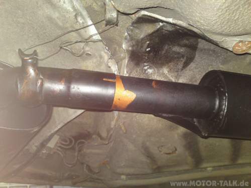

Desweiteren habe ich heute meine Remuskomponenten motiert und stehe vor einem mittelschweren Problem. Der Kat vom VR6 den ich drin habe, ist ja bekenntlich deutlich länger als der vom PF. Darum war mir schon klar, dass ich den Auspuff irgendwie anpassen muss. Mir war allerdings nicht klar, dass es so viel sein wird. Schaut euch mal bitte das Foto an. Das Ding ist etwa 10cm zu lang und selbst wenn ich am VSD so viel abschneide wie geht, also bis zu dem Zusatzhalter, fehlen immernoch etwa 4 cm bis die Halter wo die Gummis reinkommen direkt übereinander wären. Das braune auf dem Bild ist alles nur Kupferpaste. Hat jemand ne kluge Idee wie ich das lösen kann ohne 100 Schnitte und ohne Schweißen? Oder müssen die Halter gar nicht direkt untereinander liegen?
fotos 😕

Sorry, aber welches Bild sollen wir da angucken?
Hoppla 😁
Na dieses Foto natürlich!
Dsc00659
reicht es nicht so viel wie möglich vom vorschalldämpfer wegzuschneien 😕
edit:
das blech was unten am v-dämpfer ist kannst du wegschneiden
die gummihalterung würde ich am m-dämpfer versetzen
Genau, unten am VSD ist noch dieses schräge Blech. Wenn das nicht wäre würde es locker reichen. Eigentlich möchte ich das nur ungern wegschneiden, das hat doch bestimmt auch seine Funktion.
Wenn ich die Halterung versetze hab ich ja das Problem nicht gelöst, dann passen ja auch die Halterungen am ESD nicht, und über die Achse komm ich auch nicht. Außerdem hab ich kein Schweißgerät zur Verfügung, nur ne Flex.
das blech brauchst du nicht da du ja das rohr kürzt das geht glaub mir
blech sauber wegschneiden rohr kürzen und gut ist 😁
Nagut, wahrscheinlich hast du recht. Hoffentlich reißt mir dann nicht irgendwann mal das Rohr an der Schweißnaht ab.

das rohr reißt nicht da du es ja kürzt 😉
die fächer sind gleich lang wie die originalen

Wenn doch weiß´ich wers wieder dranschweißt 😁
Jut, alles klar. Dann mach ich das so. Thx!
