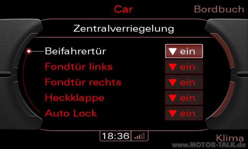

... falsch Friedel, mein VFL (06/07) handelt ebenfalls nach der von Dir beschriebenen Variante. Ich denke, sowas kann man im MMI / Car / ... einstellen. Vllt. können ja die MMI-Profis wie z.B. der user 4F-Devil zur Aufhellung des Dunkels beitragen?
MfG Tinchen
Die Einstellmöglichkeiten im MMI haben sich von VFL auf FL nicht geändert, glaub ich zumindest ...
Zentralverrieglung
Also ich habe mir auch den Spaß gegönnt und getestet:
Autolock ein
1. Szenario: Fahrzeug läuft, ich steige aus und alle anderen Türen sind dicht.
2. Szenario: Fahrzeug aus, Schlüssel steckt,ich steige aus und alle Türen dicht.
3. Szenario: Fahrzeug aus, Schlüssel abgezogen, ich steige aus und alle Türen weiterhin dicht.
Also ich finde diese Autolock Art nicht gut.
Beim Mercedes finde ich dies gelungener.
Wenn Fahrer- oder Beifahrertür geöffnet wurde gingen alle Türen auf.
