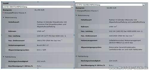

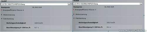

4km/h Vmax mehr aber 60NM weniger sprechen für mich nicht gerade für den Benziner.
Und sobald man den es ein wenig flotter angeht wird der TFSI ohnehin zum Säufer.
Man darf sich nicht nur von den reinen Nm Werten blenden lassen, denn der Wert, den der Motor entwickelt, hat nicht zwangsläufig etwas mit dem Wert zu tun, der am Rad ankommt.
Durch die längere Übersetzung relativiert sich das höhere Drehmoment der Diesel gegenüber den Benzinern erheblich.
2 km/h... :D
*edit* - ok bei der Limousine 4 km/h.
Ich hatte auf den Avant geschaut.
Vergl
Vergl-2
