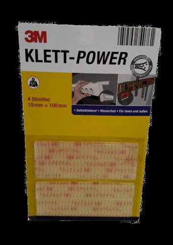

Nutze schon seit Jahren 3M Klett Power Streifen
Hält bombenfest, klebe die Streifen immer senkrecht, damit sich kein Schmutz und Wasser dahinter sammelt.

Ich will saß Thema nämlich jetzt demnächst mal angehen, die Farbe von den Schildern blättert schon regelrecht ab, und die Audi Sport Schilder sind auch schon stark ausgeblichen.
An der Heckklappe hast du dann diesen geklebten Schaumstoff dafür abgezogen?
Wenn das so bombenfest hält, wie bekommst du den Kleber und den Klett eines Tages wieder ab?
Schaumstoff müsste natürlich weg für eine Verklebung des Klett.
Sofern Du aber Blechschilder hast, rate ich Dir davon ab, denn das bekommst Du nur mit einem fetten Kompromiss in Bezug auf ein gerades, unverbogenes Kennzeichen ab :D
Ich selbst fahre 3D Kennzeichen, da geht das kompromisslos :D

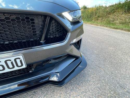

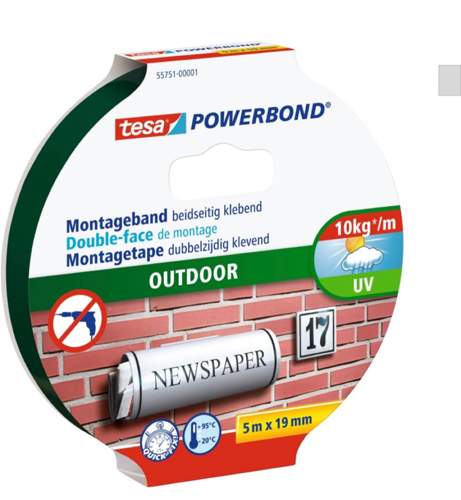

Ich hatte mal vor ein paar Jahren bei meinem Boxster aus Not doppelseitiges Klebeband verwenden müssen da die Krümmung sehr stark war und beim Entfernen sehr erstaunt, dass es wie die Pest hielt und klebe seitdem alle meine Autos. Man kann sich die Stelle flexibel aussuchen, trägt Null auf und ist 100% nicht zerstörungsfrei zu entfernen.
Es muss als kleiner Nachteil erwärmt werden und dann mit einer Angelschnur von hinten durch hoch und runter entfernt werden. Ich kann es nur empfehlen. Anbei was ich kaufe und Bild von meinem Vorgänger. Da sieht man es gut wie eng es anliegt.

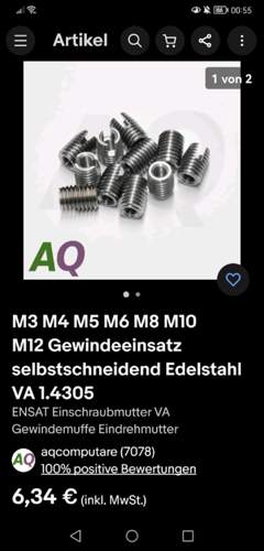

Was ist denn mit der Option ein Flüssigmetall in das kaputte Gewinde aufzutragen und dann mit einem Gewindeschneider neu schneiden, so hätte man die original Halterungslöcher wieder zu Verfügung?
Oder Gewinde wegbohren und neue Hülsen mit Gewinde einkleben?
