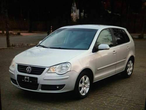

Hallo!
Bin auf der Suche nach einem neuen Endschalldämpfer für den VW Polo 9N3 "United" meiner Frau. Der Alte hat es hinter sich, und ich möchte einen in Erstausrüsterqualität, der eine Weile hält. Und nicht nach 2 Jahren schon wieder " kaputt" ist.
Habt Ihr Erfahrungen, welcher Hersteller ist zu empfehlen, und welcher eher weniger.
Wollte mir Bosal holen, aber da scheinen die Meinungen ja auch auseinander zu gehen.
MfG Torsti73
Polo 9N3
