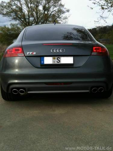

Original geschrieben von andre 245
Die oft geführte, generelle Diskusion 😉🙂😁. Mir gefällt der TTS in der Heckansicht besser.
Und ich muss auch "keine Dinge halten", sondern habe mir meinen TTS deswegen gekauft, weil er mir u.a. im Vergleich zu der Optik des RS (der geniale -mir aber zu laute- 2.5 Motor muß nicht diskutiert werden) einfach durch sein eleganteres, nicht so "sportiv-bulliges" Aussehen, besser gefällt:
Kann mich dem genau so anschliessen 😉
Img-1722-public
Img-1727-public
