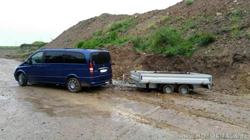

Wer sich jetzt die Mühe gemacht hat meinen Beitrag bis zum Ende durchzulesen, der soll auch mit der Info belohnt werden, für welchen Anhänger ich mich letztendlich entschieden habe:
Es ist ein Barthau QL1351 geworden. Nutzlast ohne Bordwandaufsatz ca. 1,1 Tonnen. Die Ladefläche (221 x 126 cm) reicht für 2 Europaletten quer und ist auch lang genug für Bierzeltgarnituren. Ladevolumen ohne Bordwandaufsatz 1,1 m3. Die aufsteckbaren 80 cm hohen Bordwandaufsätze in Kombination mit der stabilen aufsteckbaren Ladeklappe und einer Flachplane bieten ungeahnte Flexibilität und bis zu 3,3 m3 Laderaumvolumen (bei Bedarf - ohne Plane - nach oben offen) und passt selbst mit den zusätzlichen Flachplanenbügeln (+15 cm) noch durch das Garagentor. Die vordere Bordwand ist umklappbar und auch herausnehmbar. Rohrstützen hinten, ein schweres Automatikstützrad, Reserverad und die 100 km/h-Zulassung durften natürlich auch nicht fehlen. Ladungssicherung mit dem Top-Zurr-System ist prima gelöst (6 Zurrösen bei der Ladelänge inklusive, weitere Ösen können bei Bedarf einfach nachgerüstet werden). Preislich lag er etwa im Mittelfeld der zuvor genannten Preisspanne.

Warum sagst du nicht erstmal was zu deinem PKW und deiner Vorstellung wie viel der Anhänger tragen können sollte...
Ich komme mit dem B-Schein komplett aus. Ich komme als Zug gesamt auf 3200kg... Die Kombination ist ebenfalls passend...
Denn auch mit einem "größerem" FS darfst du die zulässige Anhängelast nicht überschreiten. Kommt erst ab T5/6 als Zugfahrzeug+Anhänger in Frage...
Ein Kipper ist für Schüttgut sicherlich am besten geeignet - zumindest bezüglich Handling. Man darf nicht vergessen, daß ein Kipper schon deutlich mehr Eigengewicht hat. Je nach Zugfahrzeug bleibt dann nicht mehr sonderlich viel Nutzlast übrig. Muss man sich gut überlegen. Daher fragen die Leute hier so hartnäckig nach Deinem Zugfahrzeug. Oder ist das geheim? 😉
