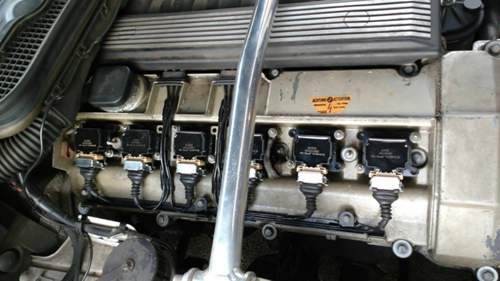

Der 325i lief in der letzten Saison gefühlt etwas unrund und beim Startversuch vor zwei, drei Wochen (nach vielen Wochen Standzeit), sprang er sehr schlecht an und dann nicht sofort auf allen Zylindern. Die Zündspulen waren noch die Werksausrüstung, oder mindestens 17 Jahre alt.
Ich habe heute die Zündkerzen (Bosch Super Plus) und Zündspulen (Delphi) gewechselt. Der Motor sprang sofort sauber an, soweit alles bestens. Gesamtpreis mit Versand: 130,20 EUR.

Zündspulen gehen normal oder gehen nicht.
Gehen ein bisschen- > geht da eigentlich nicht.
verschlissene Zündkerzen merkt man beim Schaltgetriebe ganz gut wenn man im 5. bei 50kmh vollgas gibt.
zieht er dann sauber hoch oder ruckelt es....
wenn es ruckelt sind die ZK meist am ende.
Allerdings gibt es bei den R6 die vor ende 2002 und da gehört der E36 nun mal dazu ein oft gemachten Fehler.
Die Zündspulen sind zweiteilig!
Der Kerzenstecker sollte mit jedem Steckvorgang erneuert werden! (laut Unterlagen)
Praktisch macht das aber niemand wo man sich dann fehlerquellen einbaut und oft versehentlich die Zündspule und oder die Zündkerze beschuldigt obwohl der Kerzenstecker einfach nicht mehr "gut" ist.
Die Zündspulen halten normal >200TKM egal ob die alten 2 teiligen oder die neueren ab ~2003 einzeiligen.
die neuen einteiligen sind halt billiger mit ca. 25€ für Bosch da sind bei den alten meist ~40€ und mehr dabei.
Der Kerzenstecker alleine kostet bei den alten um die 15-20€ deshalb tauscht es keiner.
So wiederum verstehe ich absolut nicht warum viele bei den Kerzen sparen und billige 1/2 Masseelektrodenkerzen nehmen und nicht auf die modernsten die auch funktionieren 4 Masselektroden Platin oder 4 Masselektroden Iridium verbauen.
die 2-4€ pro Kerze sind gut investiert da man auf ein Zündspulenleben dann "nur" noch 1-2x Kerzen wechseln muss und nicht 4-6x (wo man dann eigentlich beim 3.x den Stecker auch mit tauschen sollte)

Bei dem 325i hatte ich es die letzten Jahre nicht, dass der Motor so lange oder überhaupt nicht auf allen Zylindern lief. Nach mehr als 260000 km und 27 Jahren die Zündspulen zu tauschen, dürfte zumindest nicht schaden.
Bei den KM sollte das dann auch mal drin sein 🙂

@mz4 schrieb am 6. Januar 2019 um 10:43:39 Uhr:
Nur mal so am Rande.
Das halte ich für ein Gerücht. Schon allein durch die Erwärmung der Spulen ändern sich die Widerstandswerte im Vergleich vom Kaltbetrieb zum Warmbetrieb. Es gibt durchaus Fehlerbilder bei denen die Spulen kalt nahezu einwandfrei funktionieren und mit zunehmender Erwärmung nahezu völlig versagen. Kann man auch mit Messungen gut nachweisen (Einschwingen, Zündnadel, Ausschwingen).
@BMW325i_Cabrio schrieb am 11. Januar 2019 um 20:10:47 Uhr:
Die Fehlerbilder hier sind aber genau andersrum.
Kalt geht nix und heiß alles gut.
@mz4 schrieb am 11. Januar 2019 um 20:12:03 Uhr:
Deshalb hab ich explizit dein Post zitiert und nicht den ursprünglichen.
So oder so ich hatte noch nie eine defekte einzelzündspule in BMW Motoren. Auch nicht über 200tkm...
Und das finde ich ehrlich gesagt als ausreichend stabil. Wenn man mit 250-300tkm mal Zündspulen wechseln muss wuahh 😉 heutige Autos halten nicht Mal so lange..
