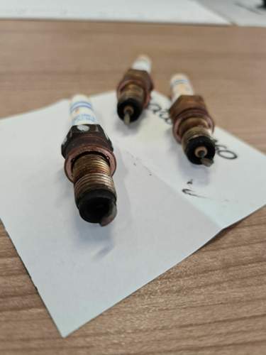

Auf dem Bild sieht man was abgebrochen ist.

Zündkerze
Bild ist zu undeutlich.
@Veteranenfreund23 schrieb am 29. September 2020 um 12:36:05 Uhr:
Gut.ich mache morgen nochmal neue.Aber man sieht das unten an der vorderen ZK diese Metallspitze weg ist
Ja, sehr undeutlich, aber was man erkennen kann ist der defekt einer ZK und das alle 3 ZK vom äußeren Erscheinungsbild eher nicht zu einem 3 Jahre alten Auto mit 37tkm passen.
So sehen meine ZK nicht einmal nach 100.000km aus, sind aber von NGK-Iridium.
Weg zum Anwalt ist richtig, alle Beweise sichern auch, da die Beweislast bei dir liegt...
Fehlt noch Ergebnis der Recherche, ob diese Bosch-ZK vom Typ/Daten (Wärmewert usw.) überhaupt für diesen Motor freigegeben sind oder nicht.
Saublöde Angelegenheit, aber das hilft dir jetzt auch nicht weiter....
Sieht ja aus, als wäre die Kerze nicht richtig drinnen gewesen und/oder es hat den Isolator und die Mittenelektrode zerstört. Der Sechskant ist ja von Abgasen verrust.
Ja, die Kerzen sehen für die kurze Laufzeit seltsam verrust aus, eventuell falscher Wärmewert ?
Das würde auch erklären das die Mittelelektrode abgeschmolzen/abgebrochen ist ist.

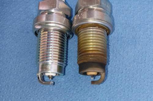

Unten Beispielbild, Kerzen nach 60 tsd km
Kerze-ngk-rehbraun
