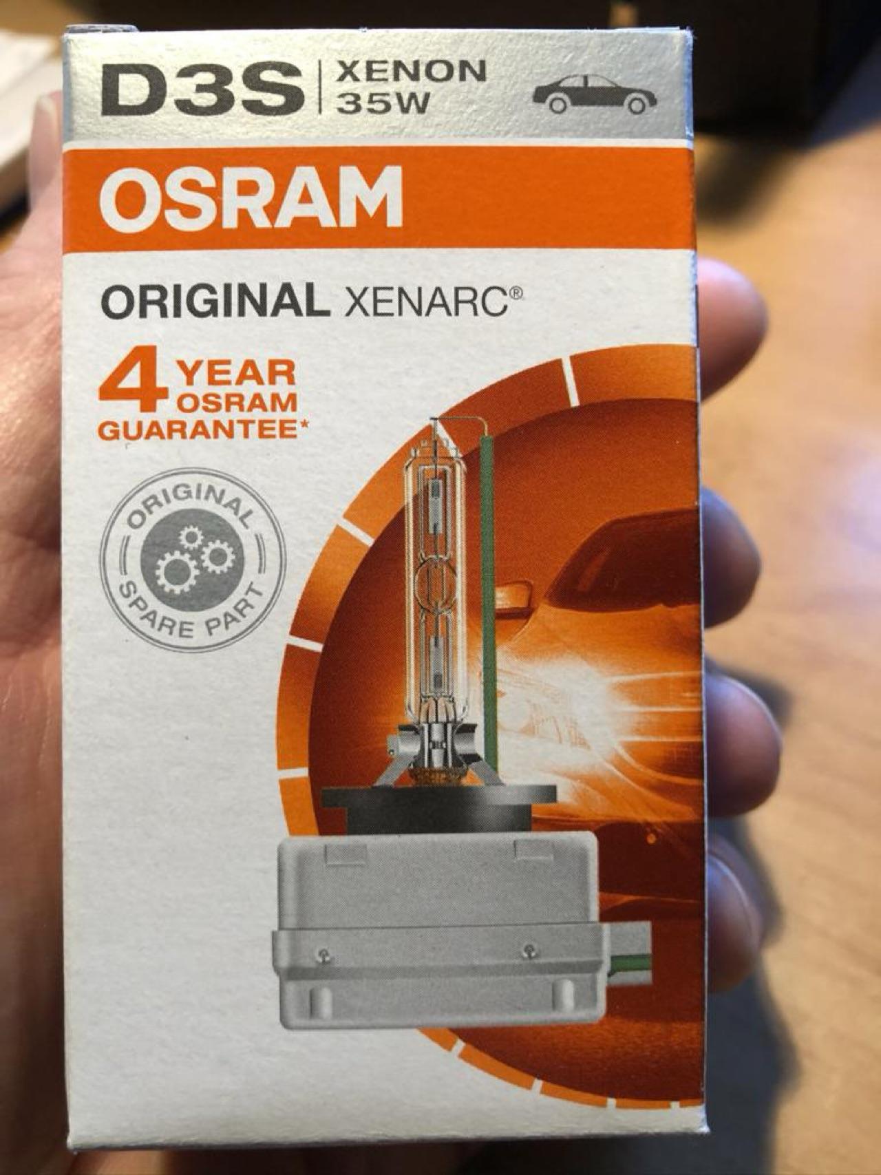

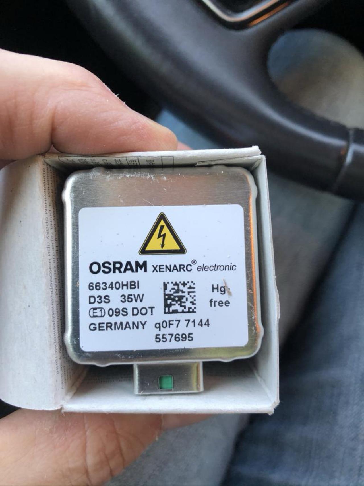

Was kostet denn dein Vorschlag? Meine von Osram seit 2020 sehr zufrieden haben im Doppelpack auch gut 120€ gekostet. Einbau hab ich selbst gemacht.
Habe gestern einen Osram Nicht Breaker eingebaut.
Fahrerseite hat das über die große Klappe recht gut funktioniert. Ein wenig fummelt aber ok.
Auf der Beifahrerseite absolut unmöglich.
Ich wollte dann den Luftfilterkasten ausbauen und habe ihn aufgeschraubt und bei der Gelegenheit das Laub raus gesammelt.
Aber dann kam ich nicht weiter wie ich das restliche halbe Gehäuse raus bekommen sollte.
Da ich dann keine Lust mehr hatte, habe ich dann alles zusammengebaut und habe nun erstmal nur 50% eingebaut.
Werde die Tage dann doch den Scheinwerfer auf der beifahrerseite ausbauen und dann so wechseln. Ich dachte es geht irgendwie über die Serviceklappe.
BTW: habe für mein Set mit den Osram 140 Euro kurz vor Weihnachten bezahlt (2 Stück im Set).
