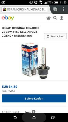

Serie ist 4300K
Stimmt bei den Philips Brennern, bei Ebay hatte ich bei den Osram hatte was mit 4150 K gesehen siehe Foto! Aber laut der Osram Seite haben die neuen Osram auch 4300 k!
