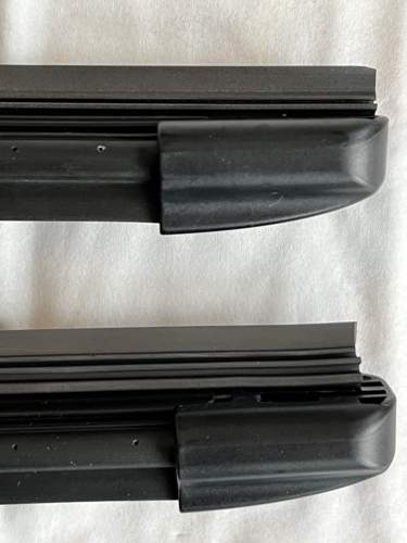

Vollzug, siehe Bild. Die Lippe sieht ein bisschen höher aus… r
7b53e00c-a7d8-4838-9567-a12434ffd6fc
Kann das sein, dass die Kappe nicht richtig montiert ist? Im Original ist eine Querstrebe mehr "verborgen" als in der gebastelten Variante.
Ich habe die Gummis schon entsorgt 🙂 die Nachbau Gummis haben eine bisschen andere Form wie die Originalen. @Seppelicous - wie sind Deine Erfahrungen?
Die Gummis haben einen Absatz mehr als die Originalen Gummis und damit scheinen sie sich auch mehr zu biegen. Aber das ändert nichts an der Wischqualität, hat am Wochenende genug geregnet, um festzustellen, dass ich ganz sicher keine Originalen Wischer mehr kaufen werde
Wäre es denn theoretisch möglich gewesen diesen zusätzlichen Absatz abzuschneiden damit das neue Wischergummi die gleiche Höhe hat wie das Originalteil?
Ich hatte das Gefühl das gerade durch die höhere Wischerlippe die Wischerei „smoother“ läuft
Ich bin der Meinung, diese zusätzlichen 2mm sind ein Vorteil, da sich der Gummi mehr bewegen kann und deshalb nicht rubbelt 😉
