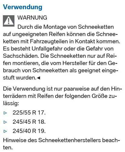

Die dürften jedenfalls nicht für Schneeketten geeignet sein.

Schneeketten gehen auch auf die 275er. Ich weiß nicht warum immer gesagt wird das das nicht geht.
Ich hatte auf dem Alpina D5 285er in 20" und auch da gab es Schneeketten für.
Ist zwar eine friemel Arbeit und gerade beim Alpina war der Platz zwischen Reifen und Kotflügel sehr eng aber es ist zugelassen und geht. (Allerdings sind mir die Ketten dann 2mal gerissen, weil die Ketten die 700 NM nicht verkraftet haben, aber das ist eine andere Story...)
Habe die Ketten damals direkt bei BMW gekauft.
@manni512 schrieb am 18. Juli 2017 um 14:32:56 Uhr:
Hm. Vielleicht weil das in der Bedienungsanleitung von BMW für den G30 so drin steht?

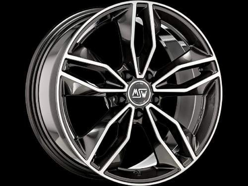

Was haltet ihr von diesen Alufelgen für den G30? Würde diese gerne auf meinen mit Winterreifen aufziehen in 19 Zoll
@BM7000 schrieb am 25. August 2017 um 19:55:37 Uhr:
hmmmmmmm, nee
