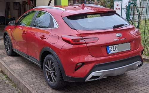

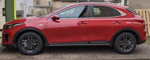

habe auch noch 2 Bilder mit meinen Winterreifen gefunden , original 16" KIA-Felgen mit Bridgestone Winterreifen der Größe 205/60 R16 96H
Xceed-winterreifen
Winterreifen
16" sehen am Xceed einfach bescheiden aus ..
