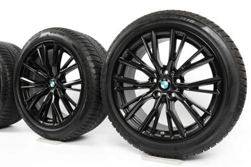

Hey Leute.
Da der G21 bald kommt schaue ich schon seit Tagen nach gescheiten Winterräder. Bis auf eine Felge in komplett Schwarz in 18 Zoll (direkt von BMW) und eine 19er (auch von BMW) bin ich noch nicht wirklich fündig geworden. Da BMW mit Mischbereifung fährt ist die Auswahl auch nicht grade so riesig. Auch ist die Auswahl selber bei BMW noch nicht ganz so groß. Des weiteren frage ich mich ob es wirklich 19 Zoll im Winter sein muss.
Optik sagt 19 aber der Komfort und die Schrammenanfälligkeit spricht für 18.
Ich habe auch schon bei Sparco, BBS, MSW und OZ geschaut aber irgendwie sagt mir da nix zu.
Wie seit Ihr mit dem Thema umgegangen oder was habt ihr euch geholt? Gern auch mit Bildern :)
Mal zur Abwechslung zu den ganzen 24“ Rädern

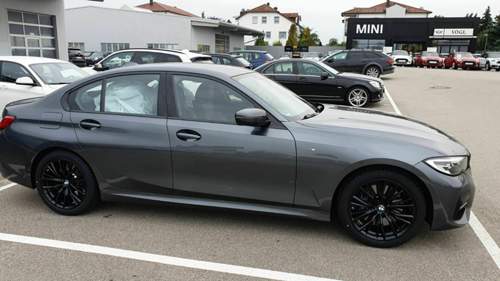

Seit heute hat auch meiner seine Winterschuhe drauf. 796 M Perf. mit Bridgestone LM-001 RFT.
Mit der erweiterten Shadowline perfekt!
Schaut sehr gut aus!
Hast Du rundum 225er Reifen drauf oder ist das die Mischbereifung?
Bist Du mit den Bridgestone Reifen zufrieden?
VG,
Thomas
